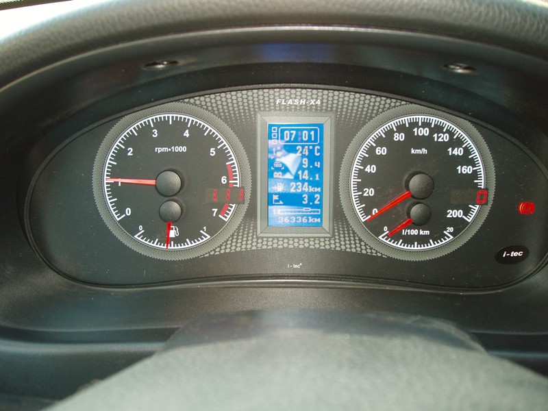

Вот и стал обладателем новой КЭП FLASH-X4, вчера поставил на свое место, осталось подключить к К линии для полного функционала.

Сообщение от e.berezhko Посмотреть сообщение
http://www.priorovod.ru/picture.php?...ictureid=25777
Подскажи пожалуйста где брал?Себе очень хочу токую!!!Да и думаю многим интересно.

Заказал на МЕТА-С, оплатил, с доставкой проблем не возникло (заказал 21 ночью, а 27 она у меня уже стояла на своём месте)
Из минусов могу отметить стрелочное табло мгновенного расхода на 100 км.
Плюсов много, все как в описании КЭП и подсветка 32000 цветов и бортовой компьтер и таксометр (я им не пользуюсь), есть оповещение о вкл. габаритах (раньше забывал несколько раз выключать) и т.д.
устанавливается очень просто у меня заняло минут 15 ,а к "К" линии подсоединял час заодно снял бардачек и обклеил карпетом.
А мне понравилось. Поведение стрелки очень схоже с поведением стрелки экономайзера на карбовых авто.

Может я на неё не так смотрю??? Данные на цифровом табло и стрелки отличаются может стрелка не успевает реагировать на изменения? Но для меня это не критично! меня остальные показатели вполне устраивают! Взгляд падает на цифровое табло скорости и тахометра, а уже потом на стрелки.
