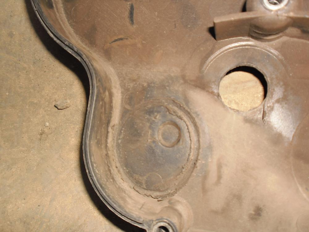

Откуда могла появиться такая канавка в защитном кожухе грм напротив опорного ролика? Так и должно быть?

Сообщение от ROYAL Посмотреть сообщение
Как откуда?!!! Конечно от опорника! Он чай не открутился у тебя от головы.
Так и должно быть?
Конечно нет. Разбирайся с опорником срочно.
Понятно что от него, такое могло произойти от обрыва ремня или от развалившегося ролика?
P.S. Сейчас с ним все нормально. Эта канавка от предыдущего владельца мне досталась.
