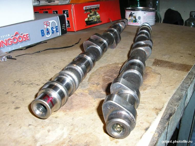

Укого есть информация по валам 9,8 фаза 320? С чем и как они едут?

Сообщение от Ges Посмотреть сообщение
валам 9,8 фаза 320?
УСА ?

УСА ?
Незнаю, знакомый взял распиленую голову с этими валами, собрался ставить, Сначала думали Стольники 9,8, оказалось нет, фаза 320 сказал продаван.
если мерить с нуля на Стольниках так и получается, фото вала есть ?

Сообщение от ZauRBiNьЮ Посмотреть сообщение
Позже сделаю фото, надо сравнить.

Re: У кого какие валы??? часть 14...
Добавлено через 55 секунд
Говорит с 5500 едет, чёт не верится.
Стольники 9,8 на приора низе с 5000 начинают физдрячить
