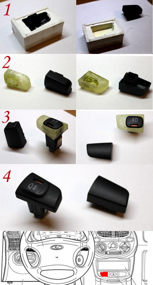

столкнулся с проблемой установки туманок и понял что в панель калины чтото вставить чтобы не казалось колхозом довольно сложно.
Приобретение блока управления светом за 1300р не прильщало, рещил вставить стандартную кнопку в нестандпртную заглушку возле аварийки.
получилось примерно так:
http://www.priorovod.ru/picture.php?...ictureid=28084
1- изготавливается форма по имеющейся заглушке, предварительно смазав пластичной смазкой заливается гипсом (я использовал гипсовую затирку ), заглушка аккуратно извлекается,
2- в форму заливаем порциями эпоксидку, разгоняя по стенкам формы до получения конечного слоя 3-4мм, в предполагаемом месте клавишы можно налепить кусочек пластелина или воска (тогда стачивать будет меньше). так как не смотря на смазку парафином деталь из формы не извлеклась - извлекал разрушением формы.
3- вымеряется положение клавишы, выпиливается соответствуюшее отверстие и вклеивается клавиша от стандартной кнопки на эпоксидку, ихлишки эпоксидки стачиваются кнопка шлифуется мелкой наждачкой.
4- подсвечиваемые элементы залепляются скотчем и окрашивается, после окраски переходы зашлифовываются нулевкой.
