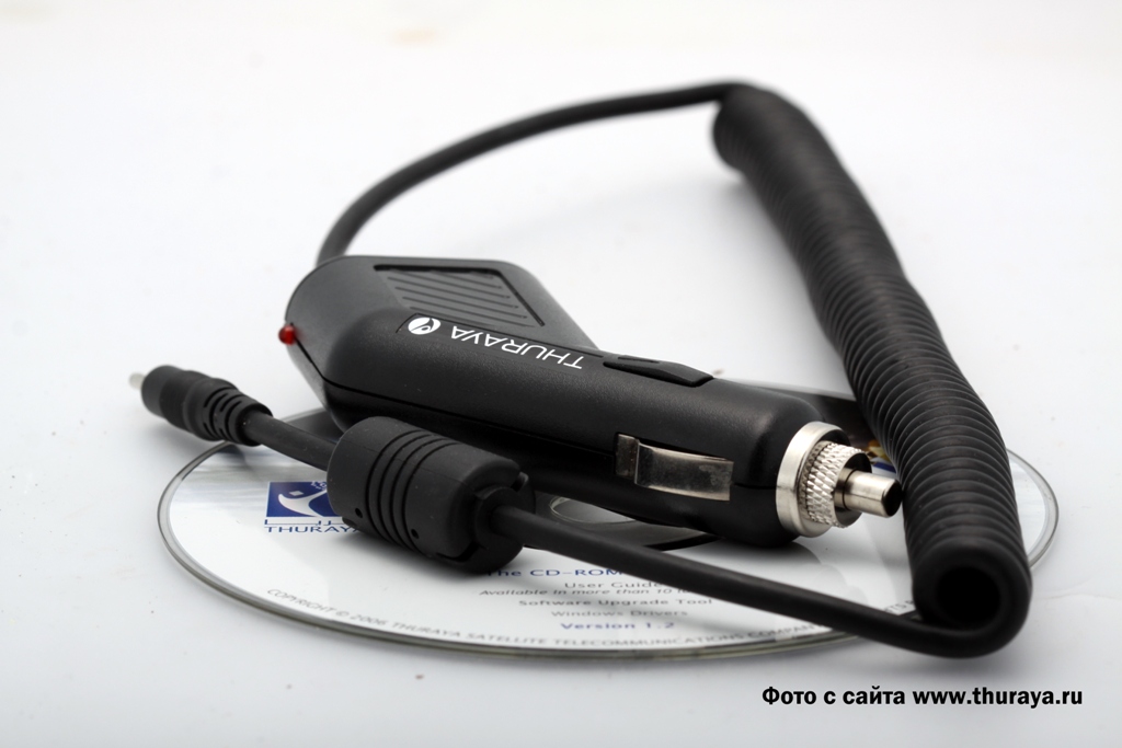

Вот в таком корпусе (именно в корпусе!) - самая беспроблемная зарядка для прикуривателя Приорки:
На конце не должно быть металлической гайки! Вот такая будет коротить при перекосе:
У таких зарядок отвратительное качество пластика и внутренняя конструкция. Через некоторое время ломаются перегородки для предохранителя и его контакты начинают коротить об боковые контакты общего провода.
