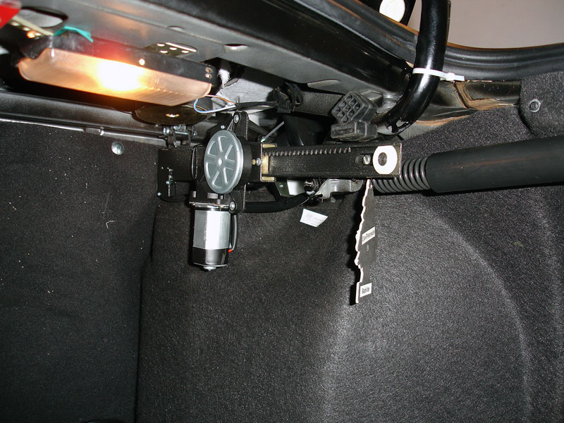

Олег Медведев, я уже разбирал этот механизм, расклепывал рейку по причине тугого хода оной, даже смазанной. Оказалось на зубцах рейки был немалый облой, который чертил по корпусу. Даже рукой рейка выдвигалась с очень серьезным усилием. Из- за этого то и дело срабатывала защита на препятствие на контроллере.
Обточил рейку на "наждаке", натолкал в корпус рейки литола (смазки там и не было!), склепал все обратно. Промазал остальные детали- редуктор и ролик. Механизм стал еще тише, т.к. без натуги работать. Контроллер перестал выходить в защиту.

Та он особо в глаза не бросается. Надо засунуть голову в багажник, что б рассмотреть. Вполне возможно его расположить "плашмя"- мотором вбок. Можт когда- нить заморочусь.
Цена- да. Стоил бы он рубля 2,5 хоть бы... Я так понимаю у них себестоимость выходит немалая. Мотор- редуктор, видимо, берут от стеклоподъемника.

Механиз заметен если довольно сильно нагнуться, ну а цена в 3,5руб, я думаю вполне адекватна,для данного девайса!

Igorexa, механизм электрический, поднимает и опускает замечательно, вручную открыть не получится, только если снять механизм, снимается он быстро, за две минуты, если аккумуляторная батарея сядет, из салона, откинуть спинку сиденья и открутить один болтик который находится прямо в 5ти сантиметрах, то есть залазить в багажник по пояс не надо, на фото этот болт видно он находится за динамиком, а 10- 15 см подъёма багажника обеспечивается за счет хода большого белого колеса, что на фото, это колесо перемещается в отверстии металлической п-образном выдвижном штоке.

Олег Медведев, а я болт заднего крепления механизма сделал легкосъемным- закручиваю его самоконтрящейся гайкой от руки. Чтобы в экстренном случае откинуть правую спинку сидения и по- быстрому сняв этот болт, скинуть механизм. Уже пришлось испытать этот способ, когда сгорел предохранитель редуктора. Все очень быстро!
