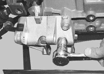

Представляю свои изыскания по шайбам, которые можно использовать при установке альтернативных роликов ГРМ
Шайба подшипника натяжителя ГРМ
2108-1006130
21080-1006130-10
м10х28х7 мм
http://www.autoopt.ru/auto/catalog/c...0/99/#det40269
http://www.autoopt.ru/auto/catalog/c...13/#det1302624
21124-1006130-00
м10х28х4 мм
http://www.autoopt.ru/catalog/647791...onnoe_avtovaz/
Шайба болта звездочки (шкива) распредвала
2108-1006021
м10х30х5 мм
http://www.autoopt.ru/auto/catalog/c...0/99/#det40279
http://www.autoopt.ru/auto/catalog/c.../vaz-2110/100/

Отличные фотки! Они для тех, кто хочет увидеть какие именно шайбы следует искать в магазинах.
