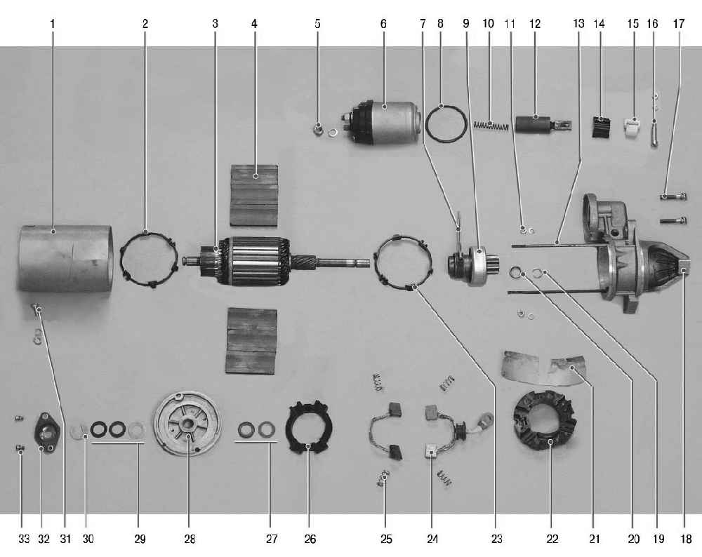

тоже влез со стартером...
машина отказалась заводиться. Ключ во 2-е положение - все включается, индикация на приборке, дальше 3-е положение - под капотом тихий "звяк" и все. Снаружи люди говорили, втягивающее щелкает, а стартер не крутит. АКБ в норме, плотность 1,25..1,27.
Снял стартер - вся смазка заводская в черное г..но превратилась, пальцами было не провернуть, испытания на акуме (провод на + и корпус на -) стартер не крутит.
Разобрал, промыл все, вытер, смазал планетарку циатимом (была похоже графитка, попробовал смазал - плохо, тормозит сильно (может моя графитка старая...)
Собрал, поставил, надел фильтр, включаю - ВЖЖЖЖЖЖ, а запуска нет.. Значит сердечник втягивающего на этот рычажок бендикса не наделся или я не так сердечник надел, слетел... Завтра опять сниму и пересоберу

все! стартер победил. сердечник втягивающего не так поставил, загибом вниз, а надА вверх. В смысле на торец цилиндра сердечника приварена скоба, цепляющая рычаг бендикса, она имеет загиб параллельно плоскости торца цилиндра. Загиб вниз - бендикс не цепляет маховик, вверх - цепляет.
На сердечнике не такая петля, как тут http://www.autoprospect.ru/vaz/2170-.../images/72.jpg
там и редуктора нет. Единственное, что настораживает - там сказано "Не применяйте для очистки привода средства, которые могут вымыть заложенную в его муфту смазку". а я купал в бензине весь узел, чтобы отмыть от старой смазки.
Что там в муфте за смазка?
