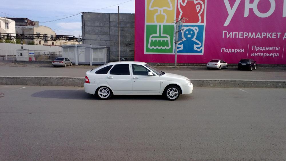

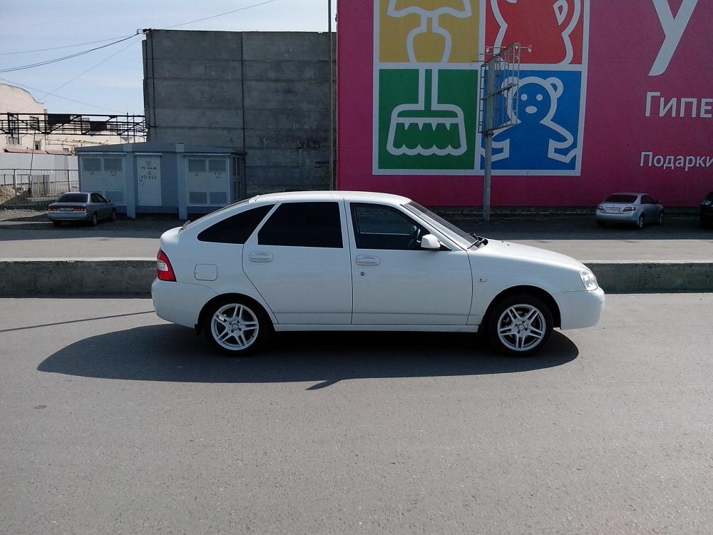

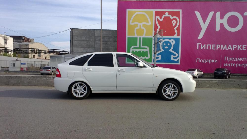

Доброго времени суток. Сегодня решил немного занизить авто путем замены пружин (стойки сток ), были куплены передние пружины фобос -40 (желтые) на приору, и задние фобос -40 (желтые ) на коробке было написано что они для 2108-99 ,продавец пояснил что разницы нету , типа фобосы -40 на 2110-2112 и фобосы -40 на 2108-99 одинаковые ... После установки машина не много смотрит в небо , конечно не сильно , но все равно не приятно , грешу на задние пружины от 2108 (где-то видел что писали что они мягче что ли ...) может по этому зад сильнее и просел чем перед.
Может кто знает что можно сделать чтобы выравнять авто? как я понял передние пружины укоротить не выйдет , остается что то делать с задними , приподнять бы на 1-2 см) чтобы стало ровно . Есть ли шанс что со временем морда просядет под весом двигателя?
Прилагаю фото)
До
После
забыл написать , всё остальное кроме пружин стоковое

ДО!! намного красивее смотрится!!!!!!! зад у тебя тепрь на отбойниках ездить будет, и скоро им придет кирдык
сделать правильно, если хочешь занизить авто, а не колхозить как ты!!!! ставить пружины для приоры с занижением, и стойки с занижением

я и хотел весь комплект для приоры взять, продавец обманул меня с задними подсунул от девятки, а насчет стоек это в дальнейших планах, на сток стойки допускается до -50 пружины..

Пружины 9ки,10ки совсем не такие,как на приоре.
И вообще не пойму какой смысл занижать,чтобы по ямам хуже ездилось
