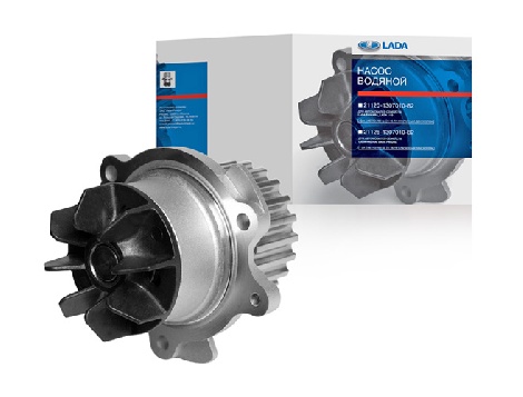

Угу. Заказал знакомому оптовику ТЗА-спорт. Знакомства по магазинам и фирмам у него будь здоров. Звонит - есть обычные завод и есть с импортным сальником. Вот ее-то я и хотел (спорт). Привозит помпу в коробке Лада-имидж с номером 21126-1307010-82. На корпусе номер 2170-1307015-81. Причем мужик, который ему это добро подогнал, клянется, что "завод оригинал".

Афиноген Полюгаев, какая крыльчатка на нем?
Пластиковая
Это не ТЗА-Спорт. Это помпа производства АвтоВАЗ (мутный какой то производитель) в упаковке Лады Имидж.
Ну вообще то он прав.

Афиноген Полюгаев, у спорта лопасти крыльчатки повернуты в другую сторону, это обычная тза

Сообщение от вячеслав1982 Посмотреть сообщение
Точно

Пластиковая
Это не ТЗА-Спорт
Во во...
