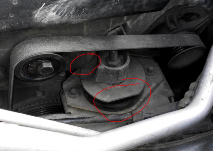

поменял правую подушку двигателя зазор между опорой и шайбой 6 мм

Сообщение от sa1982 Посмотреть сообщение
Случилась у меня такая беда:
Сломался кронштейн правой передней опоры двигателя и двигатель упал на опору пластиковым кожухом ГРМ.!
фото опоры в студию .
сломаться кронштейн просто так не мог
