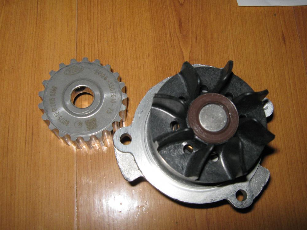

как думаете,стоит заниматься переделкой?шкивок вот нашел приоровский,тоже ДААЗ,значит диаметр одинаковый.
я так понимаю,в принципе не сложно,сдернуть шкив,нагреть и насадить другой.
Если так неймется, можно заняться. Шкив если нагреть градусов до 250, должен влететь на вал без напряга. Главное его не засадить глубже чем нужно. ))
Кстати, что-то не увидел в описании - как она на ощупь.
Прощупывается ли люфт?
Люфта ноль!
Насколько она легко вращается?
Как Пиленга, чуть полегче. Можно сказать туговато-мягкое вращение.
Не прослушивается ли шум при быстром вращении?
Есть шум немного похожий "если очень легко (не нажимая) ножом об край керамической чашки провести". Шум негромкий и равномерный, в обе стороны одинаковый.
Не бьют ли диск и/или лопасти? Если бьют - на сколько?
Не замечено.
Нет ли постукиваний при качании шкива туда-сюда (смена направления вращения)? Если есть - как оно после подтяжки стопорного винта?
Постукиваний не замечено. Хотя есть чего то, очень похоже когда две очень гладкие детали страгивают относительно друг друга. Но это не люфты подшипника точно! Еще есть какая то еле-еле заметная резиновость (из за сальника скорее всего). Стопорный винт очень неплохо зачеканен.

все там одинаково,у меня есть такая помпа.шкив шире и зуб другой,и все.вот шкивок может поставить для 126 мотора,как думаешь?будет такая же помпа,как у Андрея.

крутани торец шкива на индикаторе и наружку можно. Посмотрим как они их прессуют. ТЗА была ровней пиленги.
контроль с торца шкива под зуб показал 6 соток, установили на авто, ремень идёт ровно, работала один час на холостых при температуре на улице -7, печь не выхолаживается, постоянно идёт горячий воздух, гонит антифриз по системе хорошо, это про ДААЗ.

Крыльчатка у ДААЗа уж очень хороша. С диском, лопасти баалшие, да еще и удачно спрофилированные. ТЗА-Спорту и, тем более, Пиленге, до нее как до луны раком.
Давай поподробнее (плюс и минус), всегда интересно узнать что-то новое.
Добавлено через 14 минут
Одни ставят Хепу из за надёжности не взирая на шкив и производительность.
Ну про шкив ладно, а что с производительностью? Она что меньше чем у ТЗА на первом выпуске? Крыльчатки одинаковые. На исправной штатной СОД и штатном ДВС вполне. Есть лучше не спорю, но по надежности проигрывают. Каждому свое.

Конечно хотелось бы побольше на 0,2...0,4 куб/ч (и я писал - на ХХ прогрев дольше, охлаждение медленней). Но не критично - описания перегревов по вине помпы именно с такой крыльчаткой не встречалось. Если уменьшить (подобрать) зазор, то можно выжать и макс. возможное. Например СОМ так сделал, поставил без прокладки. Вроде доволен.

Ну, из разглядывания снимков тут и тут, также из промеров своего Спорта, у меня сложилось впечатление, что лопасти на ДААЗовской помпе выше на 4..5мм, чем на Спорте. Ширина где-то на ту же величину меньше. Сталбыть, плошадь примерно одинакова.
Угол установки лопастей ДААЗа примерно как у Пиленги, профиль скругленный, что позволяет плавнее сходить с них потоку ОЖ, чем на Спорте, у которого внешняя граница лопастей радиальная, а внутренняя и вовсе с отрицательным углом атаки.
Не претендую на истину, но мне крыльчатка Спорта кажется очень странной. Думаю, что потери на завихрение ОЖ внешним краем лопастей должны быть весьма велики, а центральная часть лопастей должна даже создавать противодавление потоку ОЖ.
