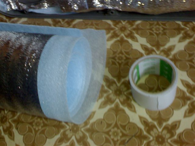

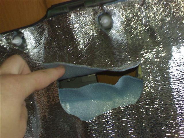

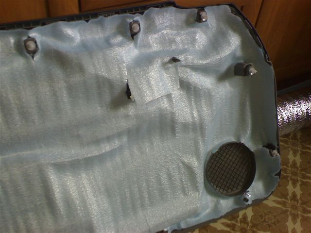

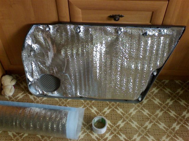

Добрый день, узнав цены на профессиональный шумоизоляционный материал я пошел в магазин строительных материалов и приобрел там:
1 - Ламинатная подложка (экранированная тепло звуко изоляционная)
2 - Скоч двухсторонний
окуратно снял обшивку( при этом увидел что одевали ее не очень окуратно, тк в обшивке задней двери было сломано гнездо под пистон) и начал обклеивать
первый слой экраном внутрь машины (чтобы из машины не выходило тепло)
второй слой экраном на улицу
После этого прорезал отверстия
Поставивобшивку на место тут же заметил результат - шума от дороги стало меньше
Теперь хочу бороться со свистом воздуха ( не знаю откуда он берется, гдето начиная со скорости 120км) хотя нигде ничего не дует

как ни странно - прикольно!! но виброизоляция это все равно другое!! я думаю в свою дверь так же приколоть как и ты (в дополнение к имеющиемуся) но ИМХО этого слишком мала!

По крайней мере теплоизоляция от этого улучшена в разы.
