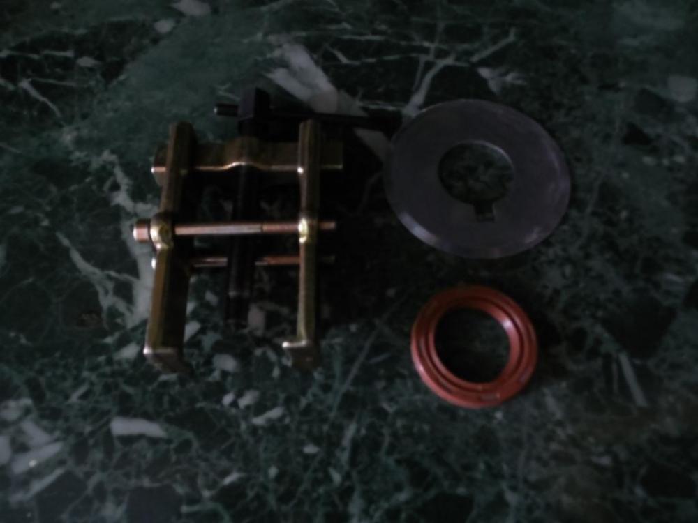

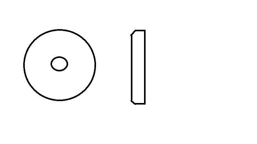

А вот эта дистанционная шайба, если посмотреть на нее с боку, она прямоугольная должна быть? У меня она с одной стороны, со стороны шкива, как бы сточена под углом ровно такой же как у отполированной ширины на фото. Неужели из за того, что когда при 20000 пробега у меня из-за помпы ремень гулял на роликах. А в сервисе при замене помпы шайбу другой стороной поставили.

ява, нужно вот так. Только неграмотный и пофигст-рвач, может поставить шайбу наоборот.
Спасибо! Значит оборотной стороной поставили. Угол сточен, так сказать как я понимаю, чтобы уберечь ремень от острого(прямоугольного) угла шайбы. Прошу поправить меня, если что.
Да, верно. ))
