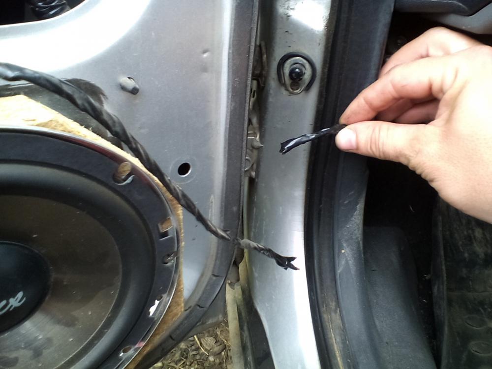

Наконец то я выкроил часок для своей любимой. Да и надоело закрывать машину ключем. Кто не помнит, сига не закрывала водительскую дверь. Думал что издох актюатор, но вот...
Добавлено через 5 минут
Пахорукий установщик пожалел тупо провода! Провод конечно сорвался.....соответственно коротил на массу и сжег предохранитель, который ещё попотеешь пока найдешь! Что интересно, на родной сиге стоят два предохранителя, как бы два контура что ли! Если один откажет, ключам в замок все равно закроете! Респект Автовазовцам! У меня сгорел на водительскую дверь! И конечно же спасибо парням с КАР72 за подсказку! Без неё я дольше провозился бы!))
