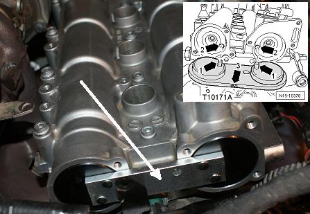

Приспособление вставляется со стороны заглушек, а не со стороны шкивов. Оно как и стопор и как индикатор правильного положения РВ. Выглядит примерно так. На торцах распредвалов 21179 специальные пазы (как указывает производитель). Пазы типа таких. Вот в них вставляется фиксатор и стопорит РВ.
Ну ладно.. РВ как-то зафиксировали. Собираем обратно. А как теперь шкивы точно сориентировать? Как болты тянуть? За шкив-то уже не удержишь.
Шкивы без меток и одеваются на торец вала в свободном положении. Надел шкивы на РВ, надел на шкивы ремень, натянул ремень - можно затягивать болты моментом окончательно. Ведь РВ зафиксированы фиксатором и фазы никуда не уйдут.
Тогда получается, что заглушки при каждом отворачивании шкивов вынимать-ставить надо? Или там тоже сальники будут?
