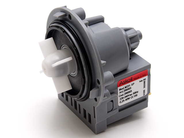

Рано нам на дрели переходить. В стиралках еще помпа есть. Кстати, менял недавно.. ))
ТЗА поставил?

Нее.
Оффтоп все же
Моя нынешняя ТЗА Премиум(Стандарт), из ближайшего придорожного сельпо, около 20 тыс пробежала, пока живая.
