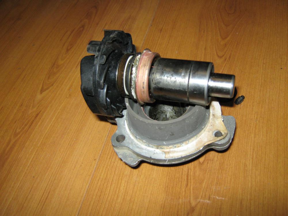

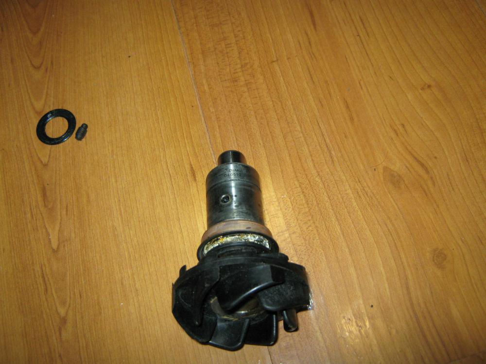

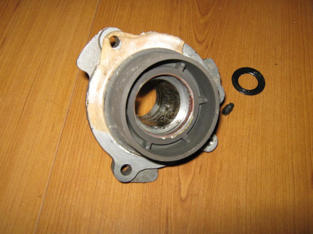

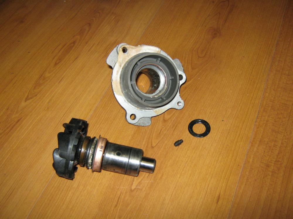

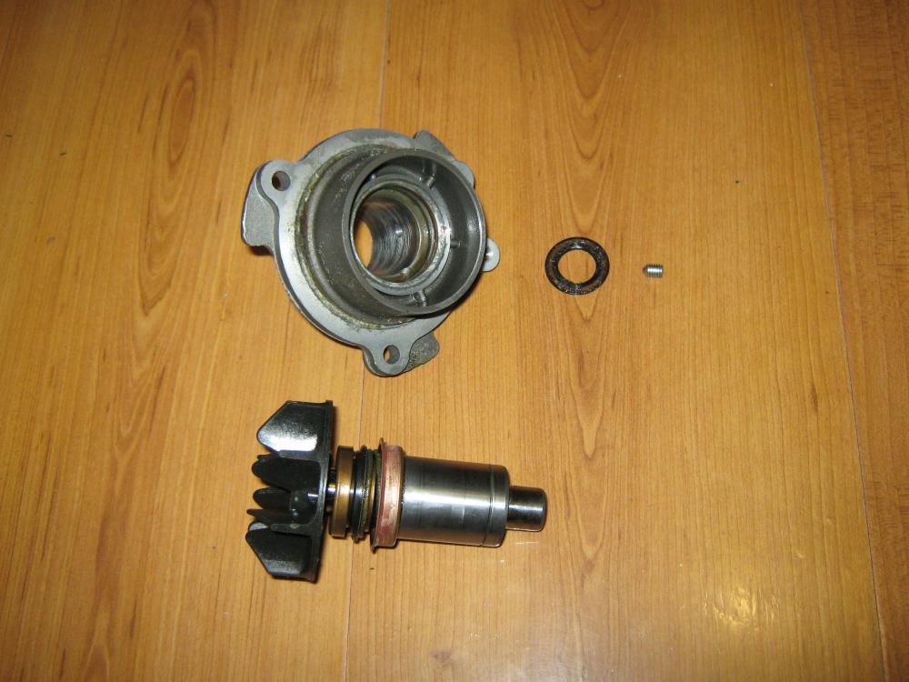

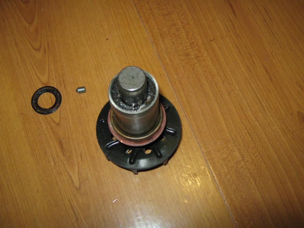

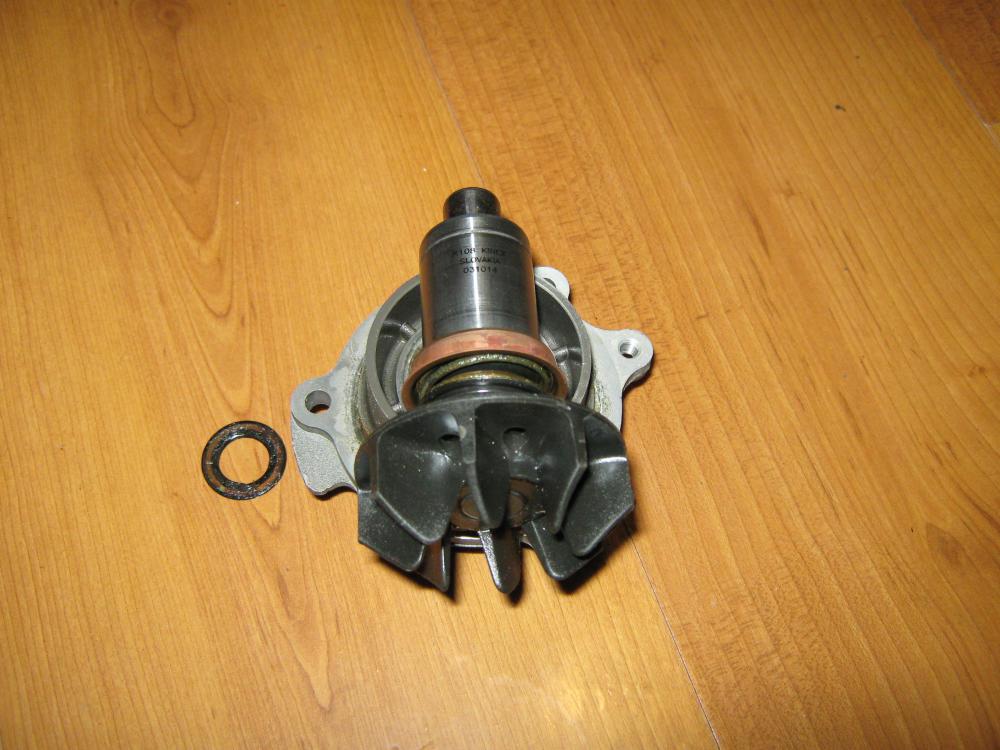

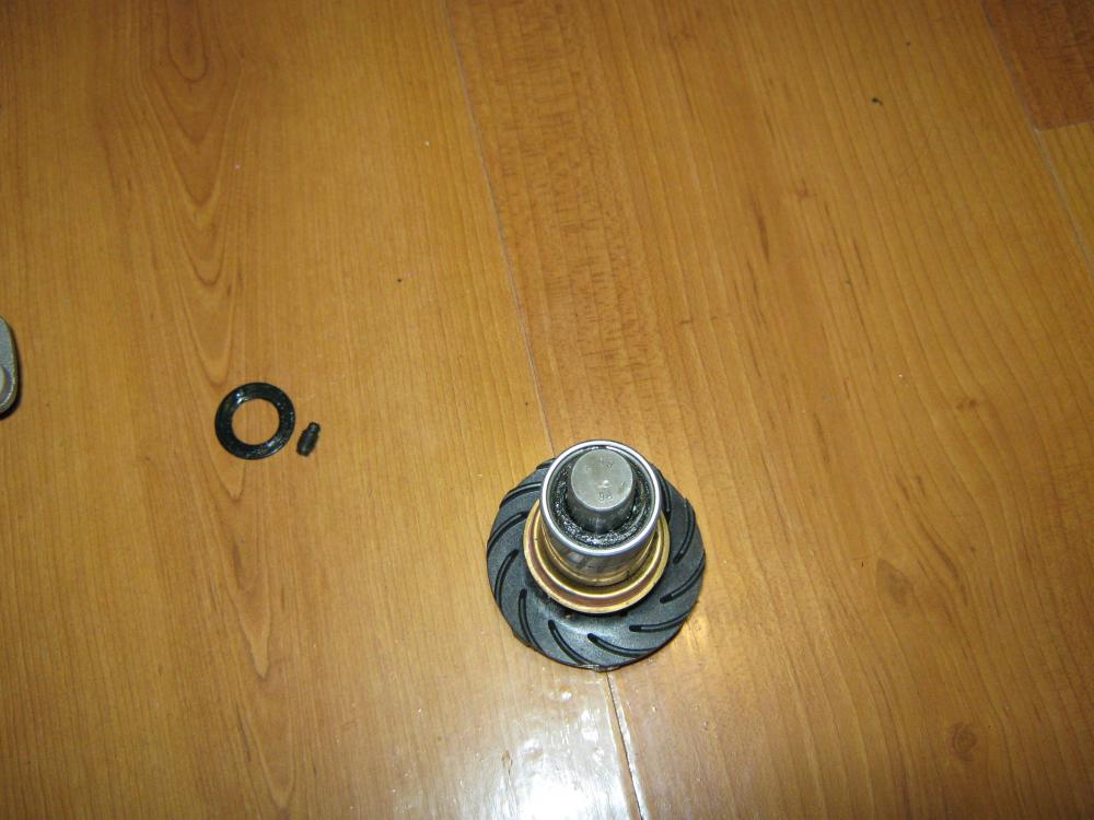

У Спорта вал твердый?
У той, которую разобрал - да, а ту, которая куплена была вместе с этой одновременно - нет (писал про нее
у ТЗА PowerFULL LUX гораздо тверже вал, но тоже след остается
