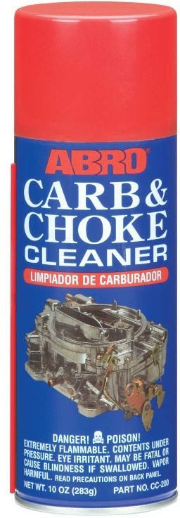

промыл форсунки очистителем карбюратора АВRO эфект на лицо хоть и прошли всего 20000 щзаказал на радостях Промывка инжектора WYNN`S

Братва собираюсь в ближайшее время промыть ДЗ, заодно думаю прочистить форсы без снятия:
1)вытащить фишку с бензонасоса
2)подключиться балончиком карбклинера к рампе со стороны ниппеля
3) завести мотор и газовать пока карбклинер дает давление
заведется ли мотор на этой жиже и хватит ли давления?
почему без снятия: потому что гемора много а толку немного, рассуждаю исходя из своего опыта на двенахе, на восьмиклапанниках снять то рампу легко.

...подключиться балончиком карбклинера к рампе со стороны ниппеля...
Вы хотите промыть форсунки карбклинером?
точно так
