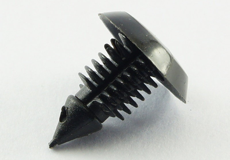

Там застойная зона, грязь копиться, долго сохнет. Было бы неплохо увеличить кол-во и размер (в длину) дренаж. отв. в этих пластиковых накладках и "приклеить" их к порогу антикором. Сверху прилегают плохо, особенно в районе ср. стойки. Если качественно обработать, то сверху можно и на скотч. Но пластик гуляет от темп-ры значительно, образуются волны между саморезами, и от внутр. грязи чистить нужно.
Вместо саморезов (с пистонами под них) я установил пистоны-гвоздики. Отв. в кузове овальные и такое крепление просто скользит в них. Добавлено одно (круглое) в районе ср. стойки (использовал ершик). Защелки накладок теряются зимой вместе с льдом, вместо них ставил скобы с винтами, с шагом ~ через 15 см.
