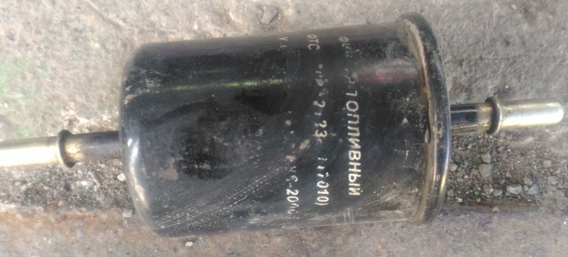

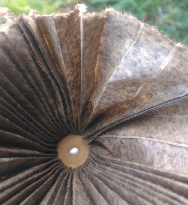

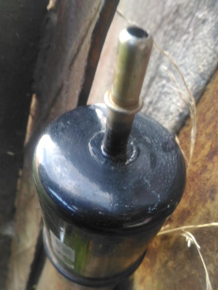

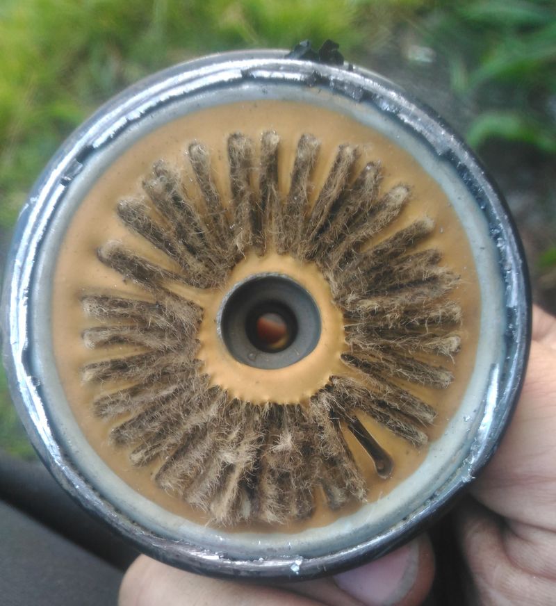

Снял свой "Салют". Проехал, примерно 15т.км., 1,5-2 года.
Надписи стерлись вместе с грязью, когда вытирал. Штуцера имеют желтый оттенок. Штуцер сварен с помощью контактной сварки. Но знак вроде был "Стр" а не "ЕАС" Ссылка на отличие http://салют-фильтр.рф
Штора хорошо проклеена-залита. Снаружи темная, грязная. Внутри светлее, чище! Осмотр шторы не выявил визуально повреждений; замятий, надрывов и т.д.

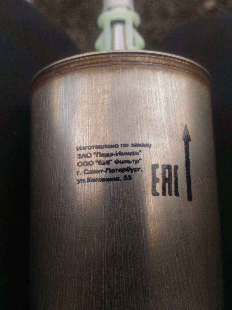

Поставил "БИГ" в упаковке "Лада-Имидж"
