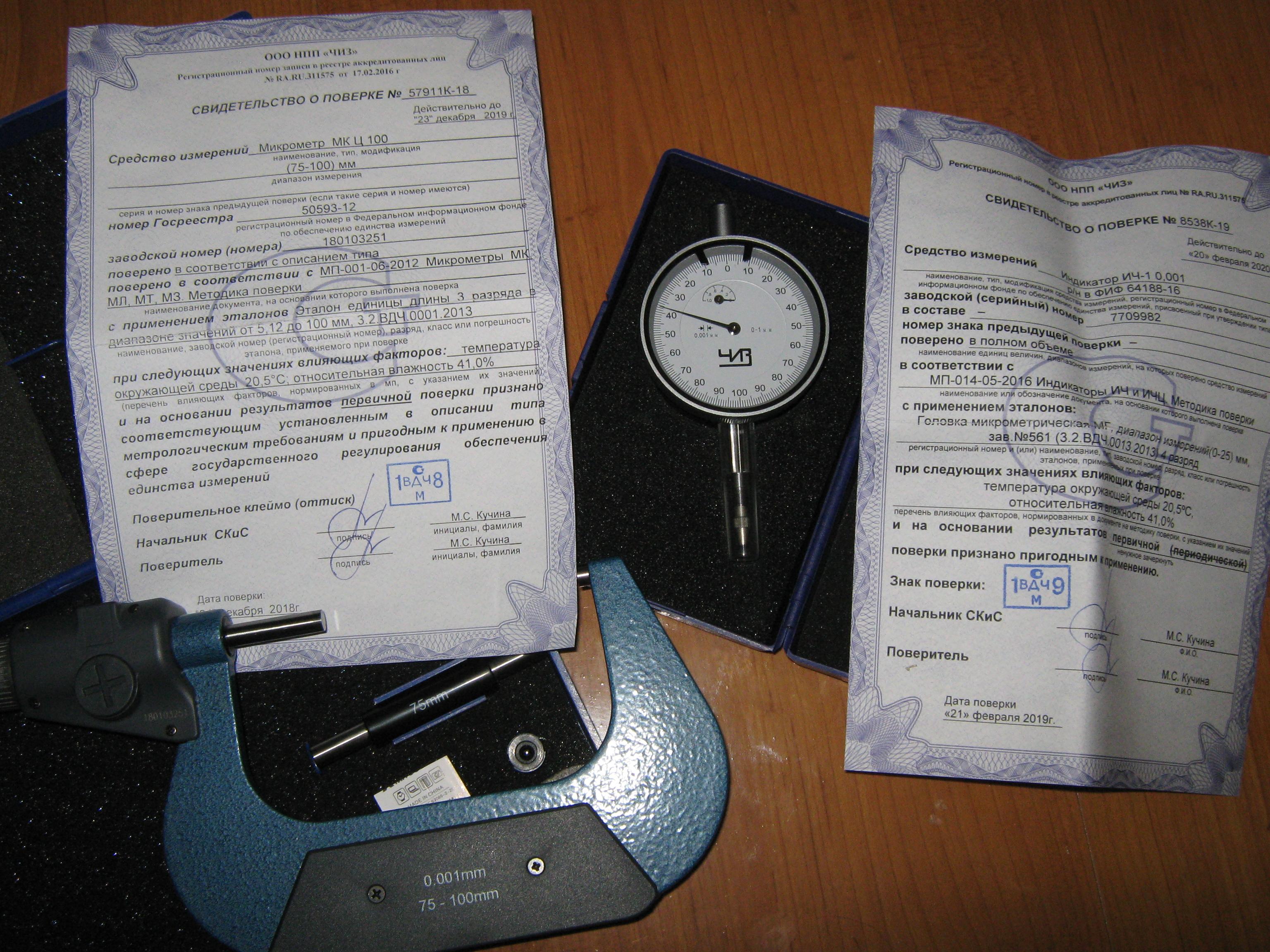

Электронный он с поверкой + мера в комплекте. Да и разницу в 2,7 мм штангелем уловить можно с дискретностью 0,05

Прибывшая поршневая была проверена методом обмеров и взвешивания на применяемые инструменты: микрометр с дискретностью 0,001мм, индикатор с дискретностью 0,001мм, весы с дискретностью 0,01г, поверки имеются.

0,001мм
Есть конечно у меня один прибор с такой точностью,но он для выставления станка. Есть с 0.002 расточная. Где ты таких приборов понабрал я не в курсе. В основном везде 0.01
