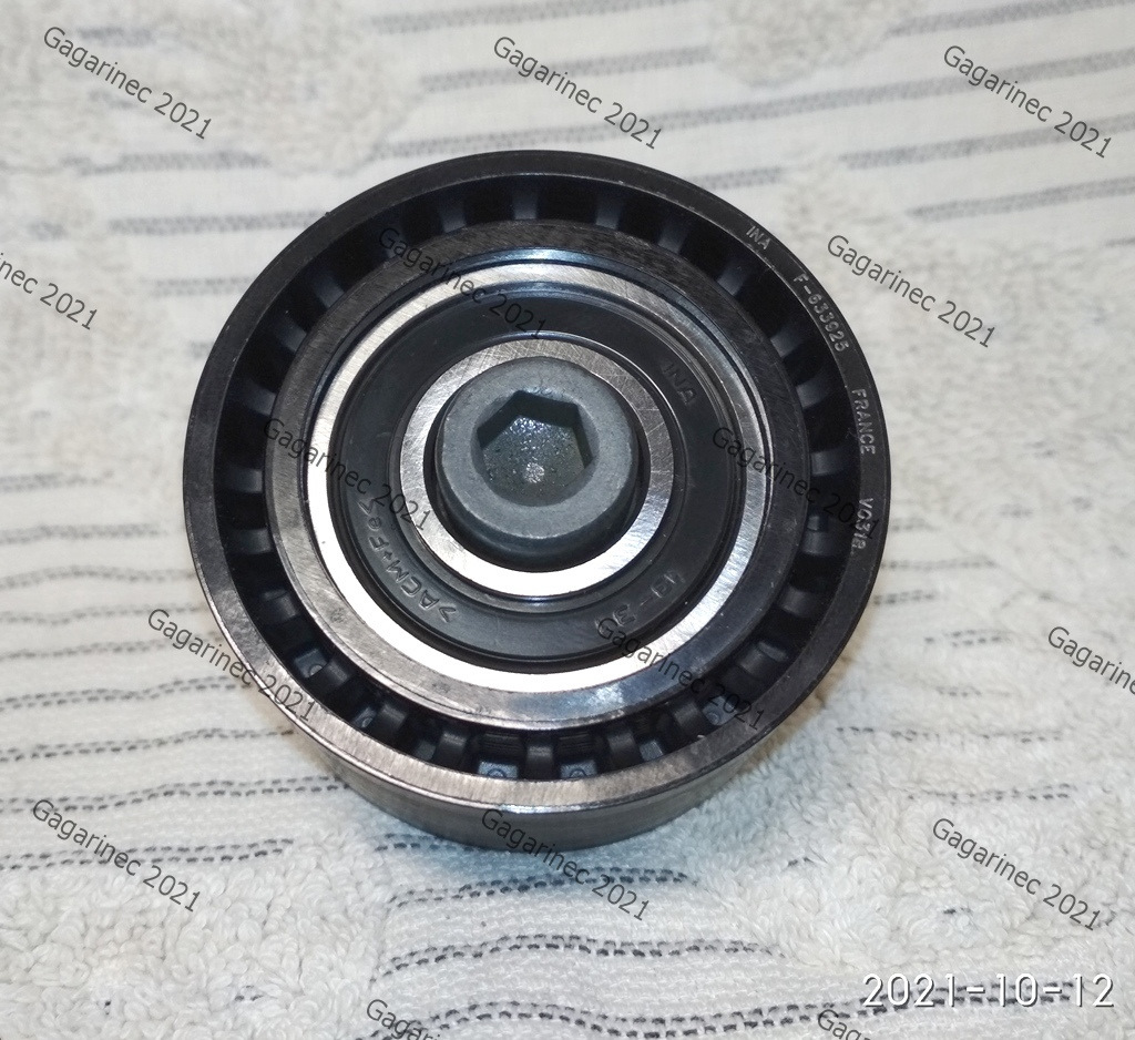

Сам я все равно заниматься не буду, отдам знакомым. Я хотел помпу махнуть перед этим, хорошо, что не успел. У меня две тза-ные есть в коллекции снятые, обе с проблемной крыльчаткой. Есть и дааз Фоланда с металлической, она тысяч 25 успела пробежать, потом разбирали гбц из-за маслосъемных, поменял на "конвейерную" тза, с завода заказывал. Грм 50 т.км. этот прошел, Гейтс + ина ролик. Думаю оставить. Если что, у меня еще опорных несколько штук их комплекта валяется. На неделе буду отдавать, благо есть на чем ездить, 2104 таких проблем не знает
Смысл в том, что три последних тза помпы имеют крыльчатку из редкостного г..на.
Крыльчатка тза - удешевление производства, не иначе. На моей помпа дала течь при пробеге 130+. Ладно хоть в гараже с утра обос.... Махнул сразу помпу на ТЗА (в запасе была) и ГРМ за одно. Ролик поставил такой https://a.d-cd.net/F2_YZHePaMAirzCh-Cn1HAWyajQ-1920.jpg
Гагаринец его опИсывал и нашёл. Сколько будет ходить, не знаю, посмотрим.
Опорник из комплекта надо Россиянину предложить, он их уважает, накАтывает по 150ккм и в ус не дует. А мы всё что то ищем понадёжнее.
