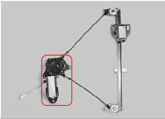

Как может помочь вд'шка от стука? Я что-то не догоняю!
Ладно, может кто-нибудь видел как выглядит конструкция этого зверя изнутри?
lumi вне форума
Старый 05.10.2009, 11:32   #330
Gyzmi58
Администратор форума
Аватар для Gyzmi58
Регистрация: 06.06.2009
Адрес: Новокосино
Возраст: 68
Сообщений: 12,402
Сказал(а) спасибо: 1,618
Вес репутации: 686
Ответ: Стук в блоке стеклоподъемника
Сообщение от lumi Посмотреть сообщение
А что интересует в конструкции зверя? Обычный электродвигатель с косозубым редуктором - якорь,статор,две щетки,вал с нарезкой и пластиковая шестерня.
