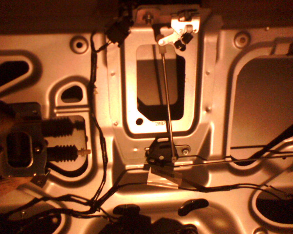

р979ра, нужна помощь. Разобрал заднюю дверь (хлопушку), но что то не разберусь, где искать проблему. А проблема в том, что не работает замок с брелка (и кнопки салона).
Очевидно, что редуктор не имеет тяги (см фото ниже). Она видимо должна присоединятся к черной фиговине ("перенаправитель" что ли) что напротив редуктора. Инфы то нет! , картинки из букваря 11-й не подходят. Вот и вся надежда на тех кто уже ковырялся. Вообще внутри хлопушки удивило обилие пластмассы, причём по внешнему виду не скажешь, что прочной.
Вопрос собственно в том как крепится тяга (к чему) и как проверить работоспособность редуктора?
При нажатии кнопки салона слышен щелчок - видимо реле дышит.

а опытным путем, то бишь рукой не удалось выяснить как должна быть тяга?
судя по фото должно все просто работать, замок дергает черную пластмаску на себя или от себя, другого вроде не дано, при нажатии кнопки кстати замок срабатывает?

Вот всё и выяснилось опытным путём (тяги там вообще не было - видимо предыдущий хозяин перемудрил).
1. Тяга соединяется с чёрной фиговиной, надо только подобрать нужную длину. В целом , "механизм" сильно люфтит , и есть возможность или перетянуть или недотянуть. Середина достигается пробами.
2. Был неисправен именно редуктор. В магазе приобрёл подобный, но с более простыми контактами, пришлось обрезать и переставить контакты.
Работоспособность редуктора видимо можно оценить по перемещению штока, на сломаном он вообще не перемещается.
3.Купил спрей мовиль и обработал внутренности хлопушки - хуже от этого явно не будет.

Сообщение от Алек33 Посмотреть сообщение
у меня так тоже было на моем универсале, но оказалось проблема в резиновых упорах на 5 двери, они регулируются. Вкрутил их и стало открываться с первого раза, ну и заодно смазал сам механизм.
