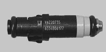

1. Сименс VAZ 20735 голубые тонкие
2.Сименс VAZ 20735 розовые толстые
3.Бош 0 280 158 022 черные тонкие
у меня 3-й вариант.....
Сообщение от AHT Посмотреть сообщение
Они взаимозаменяемые.разницы нет, т.к. обладают одной производительностью.
какая у них производительность????
и какие можно поставить что бы производительность была как у 560.... это помоему сейчас 107 Волговские, просто мои работают на 95%....
да и почему мне сказали что лучше сименсы ставить но сними может быть проблема т.к. под них нужен Январь, бош 7.9.7+ якобы плохо с ними состыковывается....

Форсунки двигателя ВАЗ-21126-00 автомобиля ВАЗ-2170 Lada Priora имеют оригинальную конструкцию и невзаимозаменяемы с форсунками инжекторных двигателей ВАЗ других моделей. Приобретайте новые форсунки с точно такой же маркировкой.

Так это и есть Сименс, VAZ 20735 голубые, которые я приводмл в перечне. Не чего особенного в них нет. Еще ни кто не выпускал спец форсунок для 126 движка Приоры. А вот они в продаже...ну не пугайте любей исклюзивом. http://www.tdstavr-nn.ru/index.php?productID=268 http://www.mikas-service.ru/vcd-19-1-71/goodsinfo.html
