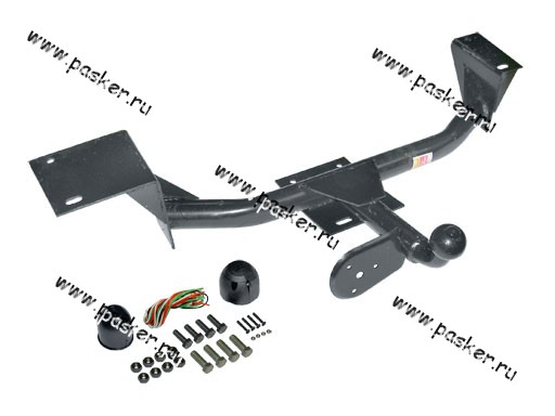

заказал я фаркоп...через два дня привезли прям у магазина стали прикладывать и поняли что это отстой а не фаркоп...во первых не подходит в днищу запаски, во вторых если закрутить левое крепление левое ухо то правое вообще не подходит надо переваривать и усиливать везде где можно...сдал назад...встал выбор что делать...других нету...варить самому...какие материалы использовать трубу или квадрат какой толщины?
фаркоп который привезли был вот такой написано ваз 10-12 продавец уверял что подходит но когда сам глянул матом выругался в адрес поставщиков...
http://www.pasker.ru/photo_lib/7834.jpg

N-Drey,Не знаю как там может подходить от 10-12,есть специально фаркопы на приору,так зачем же заказывать от десятого семейства.
Зы:а продавцам лишь бы продать)))
Андрюх вот тут глянь:http://www.treiler.ru/news.php

abricos33,я заказал на приору привезли такой...в инете вон тож написано что они одинаковые что на приору что на 12шку

N-Drey,я в салоне,когда мне машину на подьемник поставили-приставлял с низу много фаркопов-подошел только один-трейлеровский от седана,не знаю как на хетч,наверное длинноват будет.
