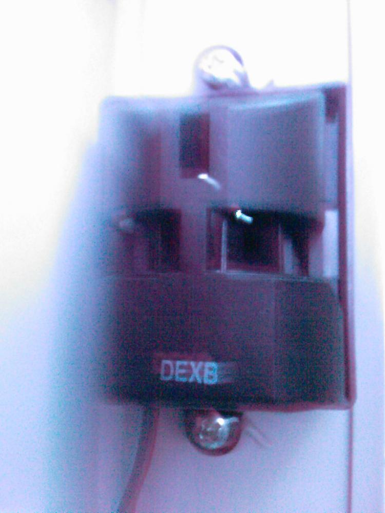

Долго я искал датчик салона в магазинах все пытались от 10 тки впрарить , в итоге нашел на опте алмазе за 200р . 3 дня уже езжу радуюсь темп стоит примерно по середине ставиш ниже воздух холоднее идет выше - теплее красота! Спасибо всем за помошь
