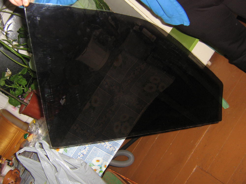

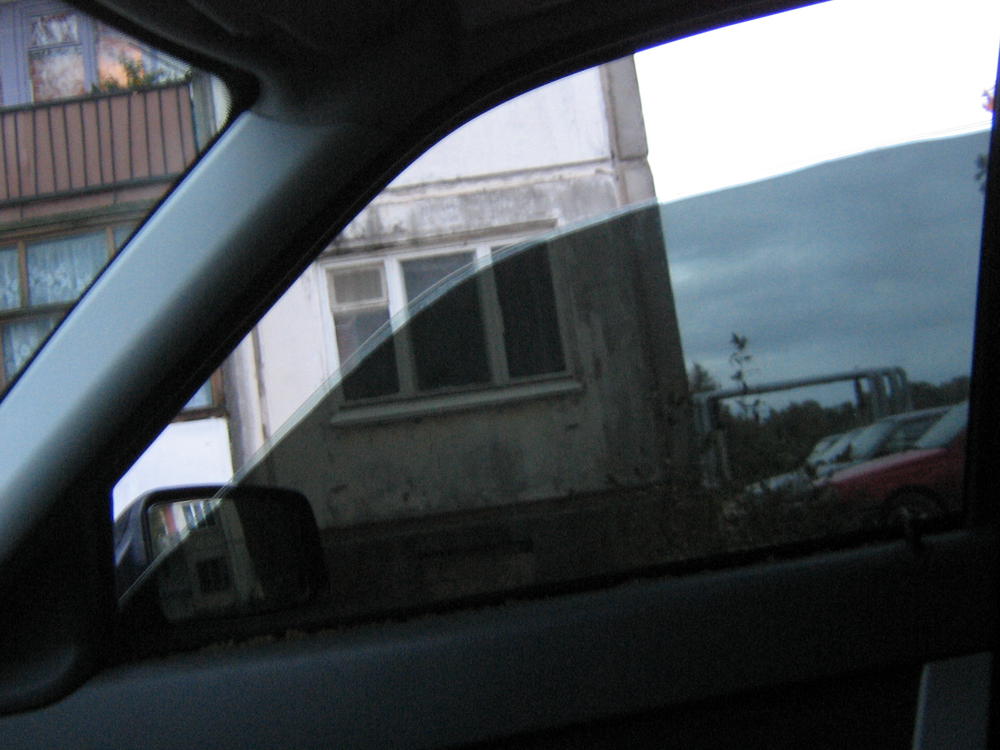

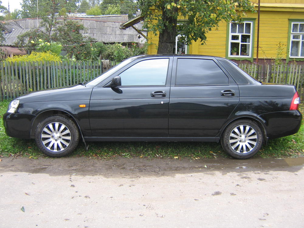

Вот фотки шаблонов.пленку на них наклеил китайку самую дешевую (пропускаемость 10% примерно).сверху шаблон крепится на 2х сторонний скотч в 3х местах, по бокам держат уплотнители.проблема в том, что скотч плохо липнет к стеклу в прохладную погоду.может кто посоветует скотч нормальный?А так тонировка поднимается и опускается вместе со стеклом если скотч держит.
можешь выложить пошаговую инструкцию?

1.покупаешь в рекламном агентстве материал называется ПЭТ толщиной от 0,7 до 1 мм(я брал 0,7 т.к другого не было) 300руб 2м на 1,5м примерно.
2.делаешь шаблон по форме стекла,подгоняешь чтобы легко ходил со стеклом,легко снимался и ставился.
3.тонируешь шаблон пленкой(желательно американкой 350 рублей рулон стоит)
тонировать лучше с двух сторон например 35% +35% или темнее т.к. материал быстро царапается,а нормал тонировка почти нет.
Бархатки свои я удалил(сильно скребут тонер)
В контакте есть хорошая группа там делают на заказ и отправляют в города России,есть видео и ответы на вопросы называется +++++++СЪЕМНАЯ ТОНИРОВКА(NEW)+++++++
