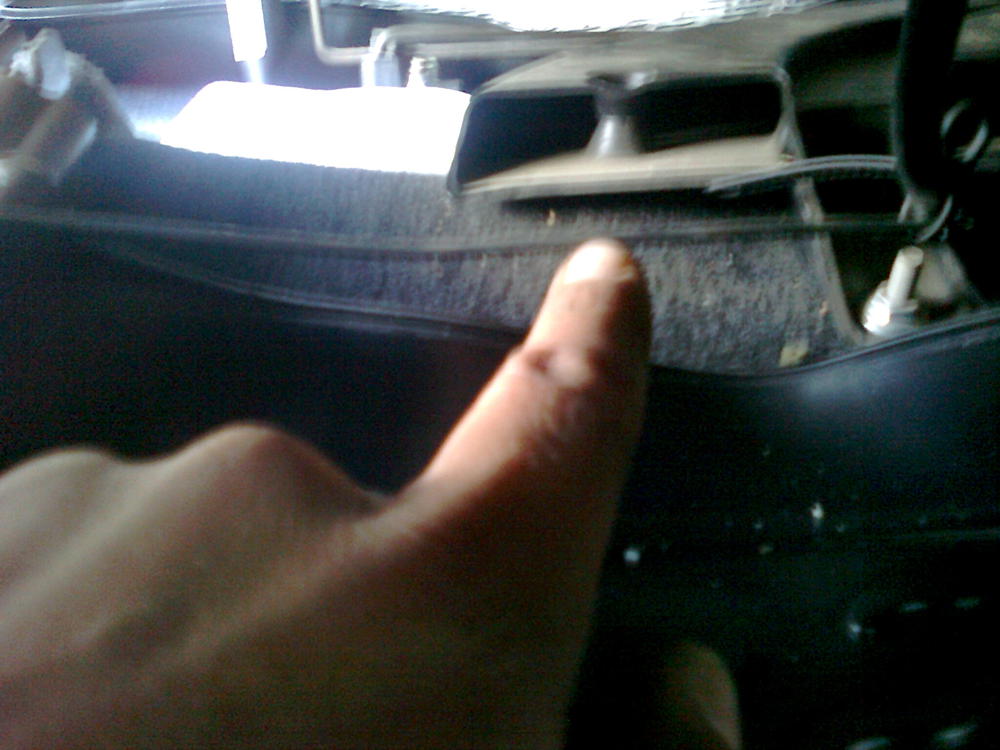

ещё по теме: что может греметь в салоне - воздуховоды, идущие к ногам задних пассажиров (гремят в основном в том месте, откуда выходят из центрального тоннеля) - я уплотнил их поролоном (тишина) и + вот такая штучка
в местах крепления тоже проложил поролончиком.

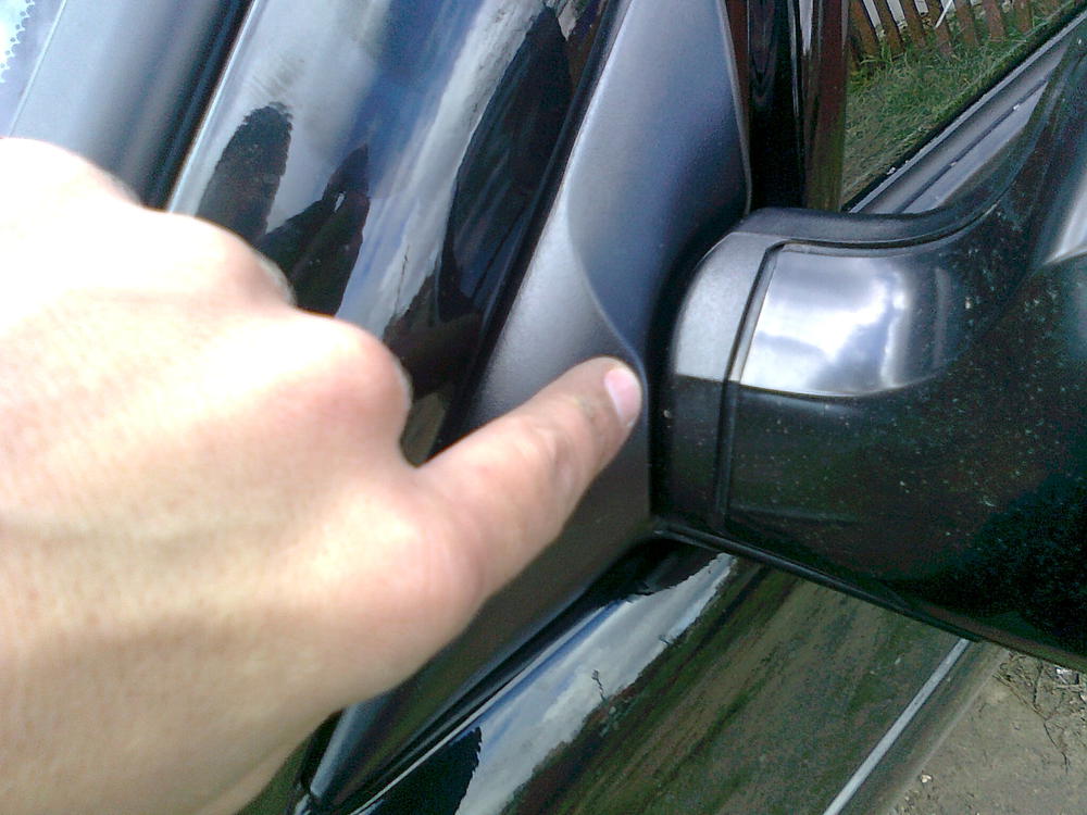

motobest ещё обнаружил вот такую беду:
не кажется ли Вам что зазор уж больно великоват? смотрел у других - у них меньше, а у кого и вообще его почти нет, но не это беда, которая меня огорчила, а вот такая:
в месте где поворачивается зеркало (как бы это всё сформулировать) большой люфт, на кочках зеркало скачет. то, что крепление зеркала затянуто - это сто пудов, только что смотрел... чего ж это может быть????
