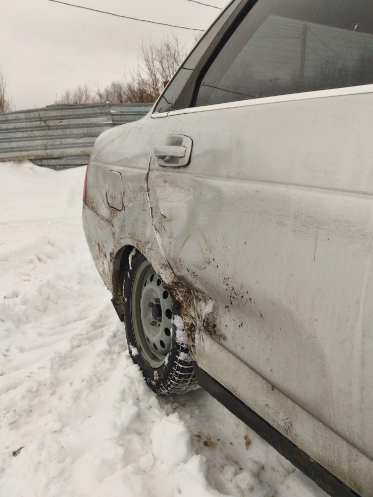

И все равно придется менять балку?

Тут смотреть надо. У меня удар был прям в колесо заднее правое перпендикулярно. Диск литой в щи. Колесо смотрело в небо. Короче, ступица целая(и сейчас ездит). Балка на выброс.

Еще такой вопрос, балка даже от ВАЗ 2110 что ли подходит?

Балка только от приоры! В ней вварен торсион.
Добавлено через 38 секунд
Я брал на разборе за 3000

Менять самому первый раз не зная как, реально? Руки не из ж... растут.
Или там найдется болт, который не захочет полюбому раскручиваться))

И болты и трубки тормозные приносят сюрпризы. Но "как себе" только сам сделаешь !!!

Трубки тормозные, если давно не трогал. Могут наделать геммора. У меня все без проблем. Года два назад менял торм. цилиндры.
