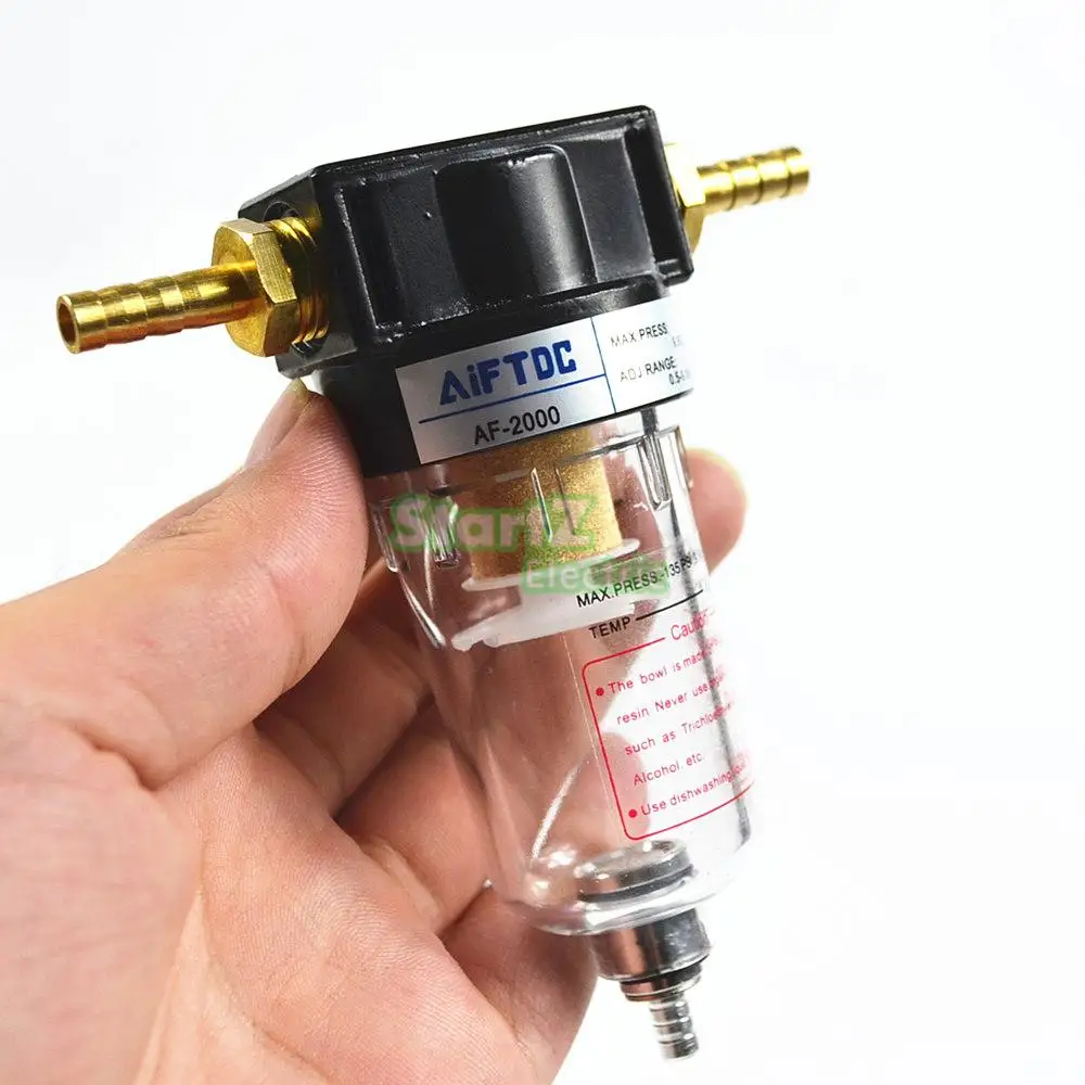

И вот лучший вариант, на мой взгляд:
Заказал, уже отправили, как придёт - буду ставить, посмотрим, что получится)
У меня сомнения появились. Если в нём элемент удерживания масла сделан на основе чего-то мелкоячеистого, то зимой (да и летом) будут те же самые проблемы. Сепаратор забьётся масляной плёнкой (или замёрзшей эмульсией зимой), а давления разряжения не хватит всё это дело продуть. Ведь данные сепараторы, в основном, используют в компрессорном оборудовании с приличным давлением (4...12 атм).
В данной ветке ВКГ нужно использовать сепаратор лабиринтного типа у которого вообще нет сопротивления проходящему потоку КГ. Небольшая герметичная ёмкость с тремя патрубками (вход, выход, слив), где объём бачкА между входным и выходным патрубком (расположить на разной высоте) физически разделён перегородкой, но две эти полости должны сообщаться между собой небольшой щелью.

Этот элемент можно вообще выкинуть, оставить сам стакан, а внутрь напихать сеток из нержавейки для мытья посуды.

Сообщение от a-cher Посмотреть сообщение
Да нельзя туда пихать всякие сетки! Про это и разговор!

Не понимаю почему
https://www.google.com/search?q=сетк...bRaK6USFkj1xM:
Вот такое взять, распушить, и вставить. Что будет?
