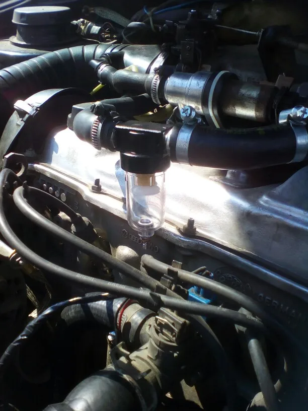

Сообщение от a-cher Посмотреть сообщение
За дроссельной заслонкой всё в масле. Перед заслонкой сухо.
Это у всех так. В клапанной крышке для этого штуцера нет даже намёка на лабиринт для отделения масла.
Хочу избавиться от масла во впуске, но так, чтобы не надо было это контролировать или обслуживать.
Я тоже думал над этим. И вот лучший вариант, на мой взгляд:
Там есть на разные размеры штуцеров. На 6мм, к примеру. Устанавливать его нужно максимально близко к двигателю для отогревания зимой.
SoftFelix вне форума

Я хочу проще. Мне вот интересно мнение по поводу моей картинки, стоит ли пытаться реализовать? Что будет если я так поступлю с малым штуцером?
Я хочу проще.
Оно ещё и работать должно.
Ответь сам на вопрос: будет ли разряжение в тонком шланге при закрытой дроссельной заслонке (ХХ)? Надо объяснять, зачем там нужно разряжение на ХХ?

ну да... Будет сосать просто чистый воздух... В обход пространства под клапанной крышкой. Т.е. принудительная вентиляция картерных газов мной будет отключена. Т.е. надо две таких приблуды, но с самосливом масла обратно. А по маленькому штуцеру обратно, скорее всего, ничего не потечёт.
Значит, надо брать ту штуку, которую Вы показали, а из её нижнего штуцера тянуть шланг до патрубка слива масла из ГБЦ, в который надо врезать тройник.
Так?
Не надо так делать. Оно там замёрзнет зимой нахрен. При слове "доработка ВКГ" всегда думайте о зимней эксплуатации. Или делайте как хотите и огребайте проблем.
Сложно не думать о зимней эксплуатации, когда за окном -35С))))
Масло замёрзнуть не должно, т.к. машина в эксплуатации постоянно, лью только синтетику (BP Visco 5000 5w-40), а если капля воды встанет в шланге, то самое плохое, что произойдёт, то некоторое время слив работать не будет, пока не растает та самая капля.
Хотя, можно предположить, что если капля воды замёрзнет в шланге между "сеператором" и клапанной крышкой, то на принудительном холостом ходу, на 3 тысячах оборотов с отпущенной педалью газа при затяжном спуске с горы, мотор будет сосать через этот самый "шланг слива" масло из патрубка слива. Да?
тут дешевле на 110 руб
и также есть выбор диаметра штуцеров
