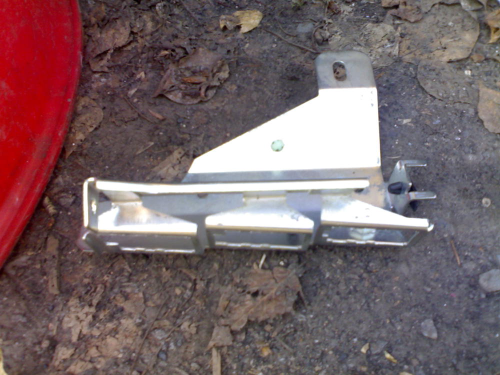

леха=60,
седня пытался снять этот кронштейн, все болты выкрутил
- не смог, вся рука в порезах, подскажи как панель левую снимал?
потом стал собирать назад, немогу поставить эту штуку
http://www.priorovod.ru/picture.php?...ictureid=15163
упирается в чето и еще какой-то черный провод мешается

вчера наконец и я закрыл эту злополучную дырку, кронштейн усилитедь открутил, но снять так и не смог, а просто опустил его вниз для этого открутил панель(торпедо в 3-х местах:
1. Гайка на 120 вверху панели слева под декоративной решеткой у стойки
2. Саморез возле рычага открытия капота.
3. Саморез справа от блока предохранителей у рулевой колонки
, после этого отодвинул панель вперед на сколько это возможно и черз образовавшуюся щель между левой стойкой, там где одет уплотнитель двери и отодвинутой панелью опустил в низ кронштейн усилитель передка и заклеил дырку герленом, подходящей заглушки в соседнем магазине не нашел времени с поиском заглушки ушло 4 часа, тоже все руки расцарапал, теперь в ногах непривычно тепло, всем спасибо за отчеты

JAWA-163 ты выкрутил всё правильно, все 4. Пытайся отодвинуть её влево-вниз и на себя. Руки как кошка расцарапала......Кронштеин "блестящий" нах.. там не нужен, не ставь его....

Пардон прошлый раз вылетел ....Чтоб панель не снимать,муторно да и долго.Делал так снял кожуха вала руля,верхний туннель пола, открутил верхний и нижнию точку крепления панели,снял монтажник верней от тянул его в низ,с левой стороны водительской двери есть болта на 13 они крепят тот злополучный кронштейн ,поток снимаешь кронштейн с колодками он на 3 точках вот вроде и все панель оттягиваешь в право места вполне хватает ту дырень заделать....я лично ее запенил и залепил скотчем. Сборка в обратном порядке.

Мои действия с неснятой панелью
Но я все-таки подмазал малясь пластилином по краям этого долбанного кронштейна
А массу куда прикручивал?
