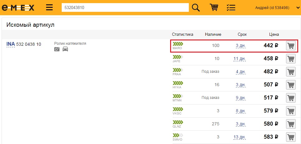

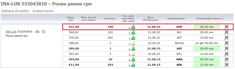

И небольшое предостережение для тех кто собирается покупать опорный ролик INA 532043810 в ближайшее время.
Примерно на протяжении месяца мною было куплено 2 опорных ролика INA 532043810. Покупал в Автодоке в Москве. Поставщик оба раза ARK, стоимость роликов по 599 руб. за штуку. Оба ролика оригинальные по всем признакам. Ну разве что только не вскрывал его
Понадобился третий такой же ролик. Заказал опять в Автодоке, но поставщика ARK в списке не было (видимо закончились у него ролики), поэтому был заказан ролик у поставщика SHP по цене 595 руб.. Вчера поехал забирать его и обнаружил подделку (ролик в пакетике, 2 секции, дата 2010 01 11). Отказался от этого ролика объяснив менеджеру что я подозреваю что это подделка. Менеджер забрал ролик и перезаказал по моей просьбе у поставщика ARK (опять он появился с наличием 292 роликов) по цене 611 руб..
Приехав домой и зайдя на сайт Автодока, я обнаружил что у поставщика эти ролики продаются уже по какой-то сказочной цене 431 руб. за штуку
Может быть данное сообщение будет кому-нибудь полезно и предостережёт от потерь времени на обмен подделки.
Кстати, есть у меня подозрение что этот же поставщик присутствует и в EMEXе и в EXISTе.
Ниже скриншоты. Будьте осторожны при покупке!
Автодок:
EXIST:
EMEX:

Но подвох в том что заводской ролик VBF с металлической "закрывашкой" (не знаю как ее назвать правильно). Не уверен что удастся вскрыть без повреждений, но попробую в отпуске на досуге
