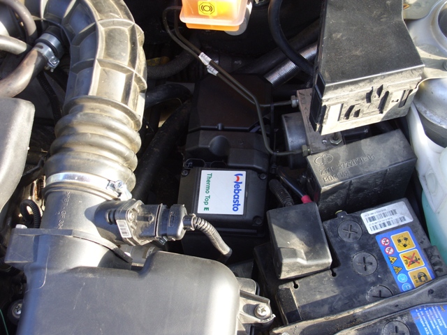

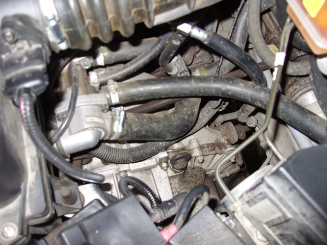

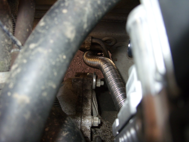

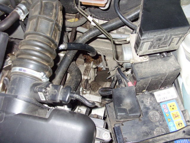

День первый (точнее вечер после работы), думки о том куда воткнуть сей девайс. Между радиатором и ДВС не входит, мешает компрессор кондиционера и его трубки, также не хотелось тянуть длинные тосольные магистрали, под бампер не хочу, почти те же причины что и в первом случае (хотя место там есть), в итоге решил ставить сюда.

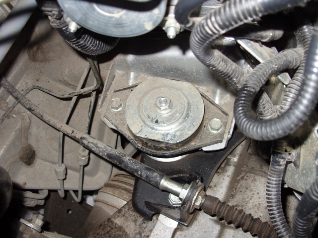

даже тут места совсем в притирку, но примерка прошла удачно, необходимо только изготовить кронштейн (как его сделаю обязательно сфотаю). Кронштейн крепить буду вот сюда.
Есть огромные плюсы в установке именно в это место:
1). патрубки печки очень близко.
2). есть место куда вывести выхлоп, так же полно места под глушитель.
3). не надо тянуть бензопровод для вебасты через весь моторный отсек.
Ну вот пока как-то так, пошел искать подходящую железку для кронштейна и жену болгарина.

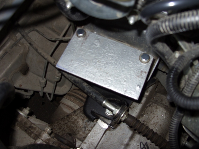

День второй (так же вечер после работы).

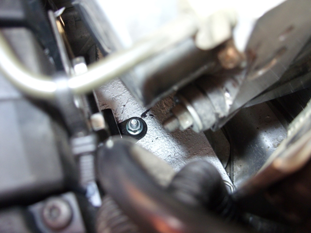

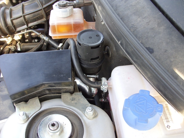

На работе вырезал площадку из стали 3 мм, покрасил чтоб по медленней ржавела, поднял площадку на втулках от классики. Вот фото площадки уже на месте.
Решил перенести топливную трубку что хоть чуть чуть увеличить жизненное пространство для монтажа (предыдущее положение трубки см на предыдущих фото).

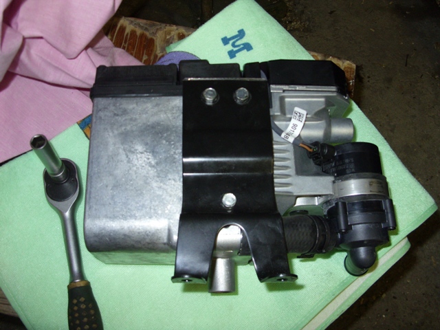

Далее прикрутил крепеж к котлу (срезав верхние уши, они упирались в насос ABS).
Потом примерил эту конструкцию на площадку и просверлил по месту отверстия, вот уже закрепленный котел.
Эти болты закручивать тяжелее всего

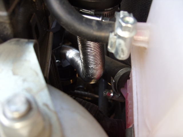

Далее монтаж впуска
Закрепление рассекателя.
Монтаж выхлопной трубы (обрезка по месту), глушитель отлично встанет на место доп опоры КПП (раньше была такая, теперь нет а отверстия с резьбой остались).
Все на сегодня.

Re: Установка Webasto на приору
Антон_NSK, очень рекомендую дуло глушителя направить на коробку снизу - приятный бонус в виде прогретого масла в коробке в мороз задарма
exie вне форума
Старый 28.10.2010, 10:35   #30
Yar
Регистрация: 21.05.2009
Сообщений: 5,724
exie,все правильно он делает, газы должны выходить от забора воздуха печки чем дальше тем лучше и плюс не забываем про искры. Масло в коробке и так хорошо прогревается от заведенного двигателя плюс у многих особенно на севере нашей необъятной страны залита синтетика а ей пофиг мороз.
