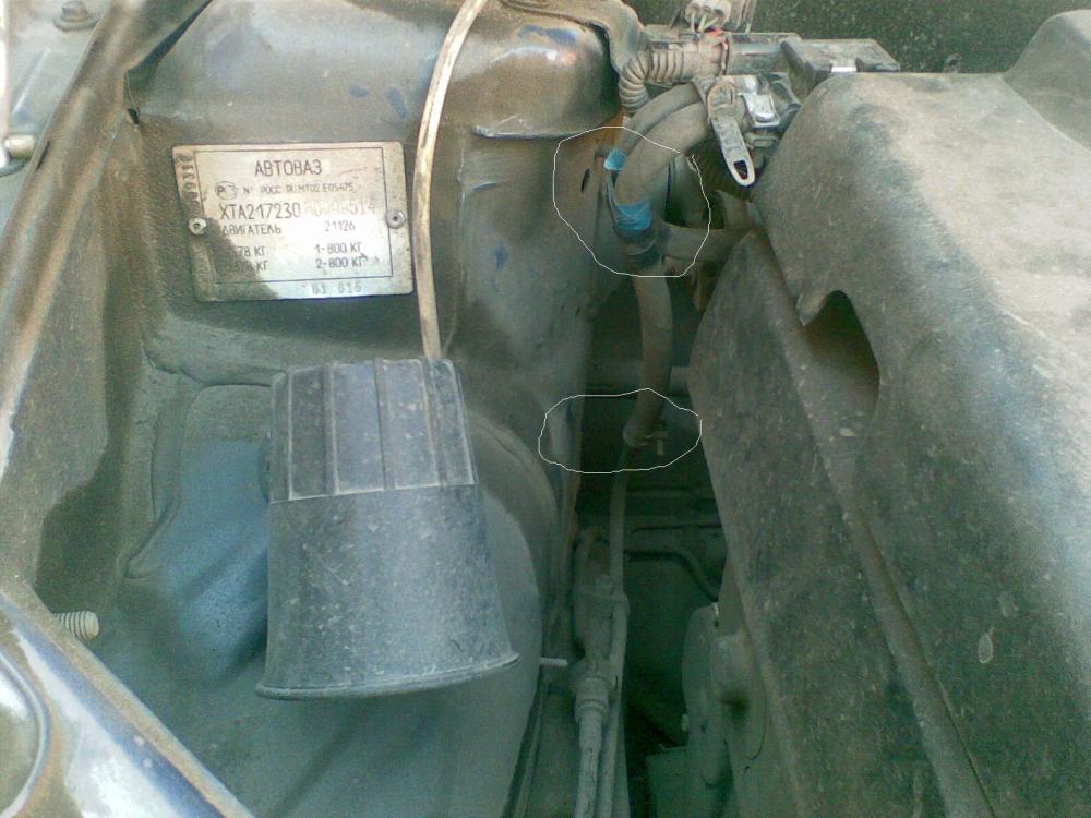

Сообщение от vovan Посмотреть сообщение
Писал уже про такое в другой теме. Это стучит шланг металлическим хомутом о стакан правой стойки как раз в районе ролика с помпой. Этот шланг идет от датчика адсорбера закрепленного на пластмассовом кожухе двигателя. Открой капот-не ошибешься. Я хомут обернул паралоном, поскольку отодвинуть шланг от стакана не получилось. Стук противный металлический под нагрузкой, т.е когда двигатель начинает вибрировать сильнее.
:biggrin:Я всю зиму терпел в ожидании тепла,что бы торпеду разбирать для поиска сверчка капризного. Оказалось вот такая же беда:biggrin:.Даже в свой фотоальбом это искусство опубликовал. Правда, моторяка там грязныйно на это просю внимания не обращать

Скорее дребезг, да и больше на сверчок похоже по звуку, стука как такового по металлу нет.
Сообщение от Владислав Посмотреть сообщение
да с салона кажется как будто под торпедой, но хомут который над стаканом нависает никак не соприкасается, может я не на тот хомут смотрю?

Сообщение от Romych Посмотреть сообщение
Посмотрел, все хомуты от стакана далеко, качал даже двиг рукой. Не может он так вибрировать. Натажной ролик может так себя вести? или он бы постоянно тогда "звучал"...
Ты его оберни как я говорил и попробуй. Если не пропадет шум-ищи дальше. У меня на холостых он тоже не стучал-только на ходу, особенно на подъемах и спусках.
Это хомут который соединяет резиновый шланг и пластиковую трубку адсорбера?

NFS, Да он там один рядом со стаканом...от клапана который на крышке закреплен, У тебя тоже такой звук? А может это сам клапан так себя ведет? Никогда не имел дела с инжом, потому не знаю куда смотреть. Попробую конечно обернуть его, но у меня там больше сантиметра расстояние от хомута до стакана.
У меня хомут прямо на стакане лежит, пока не было времени обернуть и проверить, но я все же думаю что, это кулиса в месте крепления к коробке. На приоре отсутствует задняя подушка (коробка-кузов). Если слегка подвигать вперед-назад привод кулисы, на яме или подъемнике, то слышен легкий металический стук.
