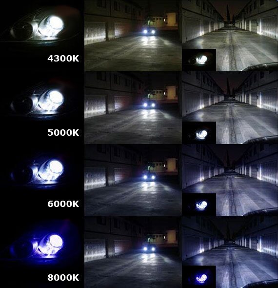

Соответствие температуры и цвета ксеноновых ламп:
3500К желтый подходит для противотуманок как основное освещение не пригоден
4300К бело-желтый самый яркий свет, именно эта температура ставится на заводские машины в оригинале
5000К белый
6000К холодный белый с легким голубым,
7000К голубой, яркость значительно ниже ездить с таким светом тяжело
8000К синий легкий фиолетовый, яркость еще хуже

SlavaK, Классная картинка...=)
