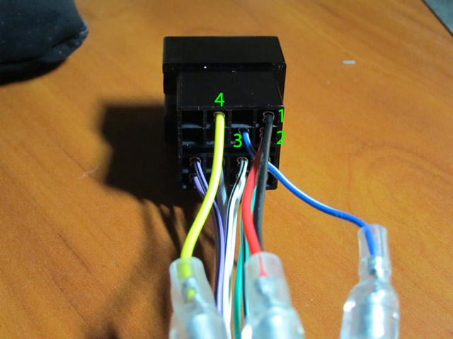

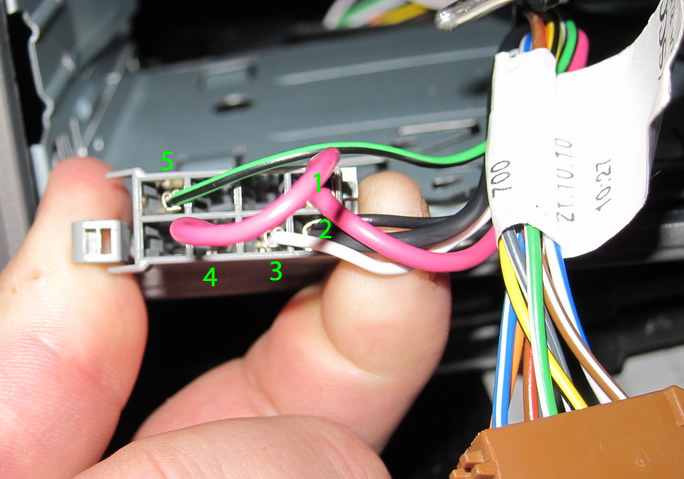

На фото колодки ISO автомобиля и магнитолы:
Подключение колодок соединяет провода (авто-магнитола): 1-2, 2-1, 4-4. Провода 3 и 5 колодки авто и 4 колодки магнитолы остаются в таком случае не подключенными.
Вопросы:
1. К чему подключается сине-белый провод колодки магнитолы?
2. Какое предназначение имеют провода 5-"светло-зеленый-черный" и 3-"серый" колодки автомобиля.
Я так понимаю, что перемычка 1-4 колодки авто делает магнитолу постоянно включенной, независимо от положения ключа в замке зажигания. Чем это грозит? Стоит ли в разрыв красного провода колодки магнитолы поставить выключатель?

Re: Подключение магнитолы
Всё правильно не парся ,а провод активной антены ,подключи к проводу от магнитолы с надписю РЕМОНТЕ ,белый провод (проводка авто) это плюс 12в при включении габаритов ,другими словами ДИМЕР ,когда включаеш габариты то магнитола притухает(если этот провод подключен) ,вот зелёный с чёрной полосой ,первый раз вижу ,покрайней мере у меня его нету .
vuvan,
Сообщение от vuvan Посмотреть сообщение
на фишке автомобиля в месте подключения этого провода нет никакой подводки (пустое гнездо). К чему его нужно подключить? Я так понял, что по этому проводу подается питание на активную антенну. Если антенну питает магнитола, то гнездо и должно пустовать, а если нет, то кто является источником питания?
Если белый провод завязан на габариты, то какой провод от магнитолы нужно к нему подключить?

Судя по твоим фишкам у тебя этой функцыи нет в магнитоле ,какая магнитола ?
А синий провод от магнитолы подключается к проводу питания антены ,он идёт паралельно кабелю активной антены,это маленький тоненький проводок который торчит возле штекера антены ,который нужно втыкать в магнитолу .
Ты уверен что у тебя антена активная ?
vuvan вне форума

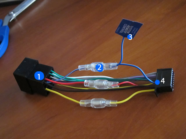

Антена будет активная (питание на усилитель антенны).
vuvan,
Магнитола Pioneer DEH-3200UB. Про функцию - это про белый провод на колодке авто?
Вот фишка магнитолы в полном виде.
провод 3 - на питание антенны, соединение 2 - согласно схеме подключения замкнуто для установки активной антенны, если клемма сине-белого провода на колодке 1 подключена к реле управления антенной.
клемма сине-белого провода на колодке 4 служит для подключения линии управления внешнего усилителя.
Во всем разобрался и уже подключил. Одна загадка - для чего зеленый/черный провод на колодки автомобиля.
SScout,Чёта ты всех запутал, я свой Pioneer DEH-2200UB просто колодка в колодку включил и всё заработало.
Зелёный/Чёрный это вообще-то (-) на динамик, вроде левый передний, смотреть надо.
