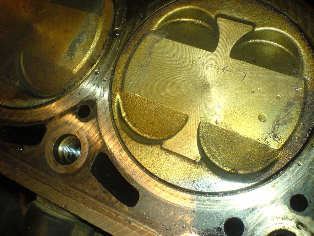

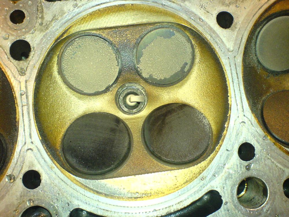

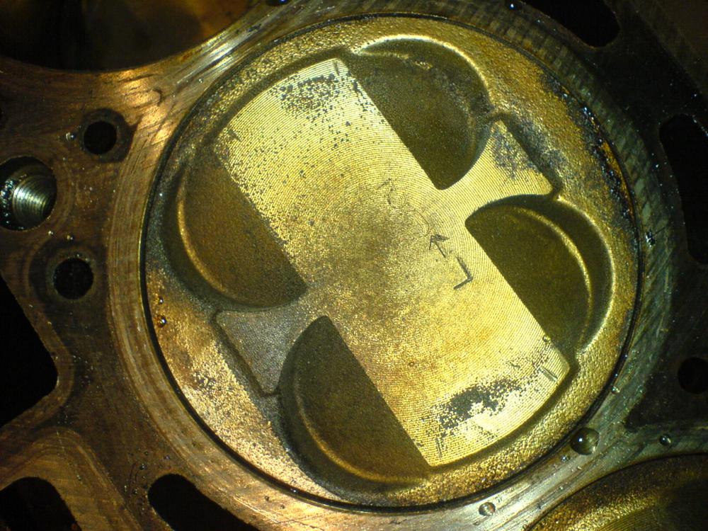

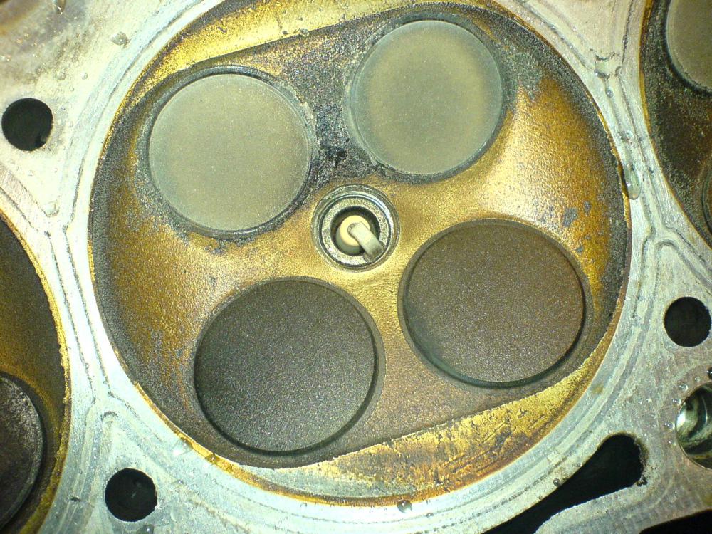

здравствуйте! опасения о стуке 124 поршней подтвердились при снятии гбц видно что два поршня 2 и 3 бились о гбц
