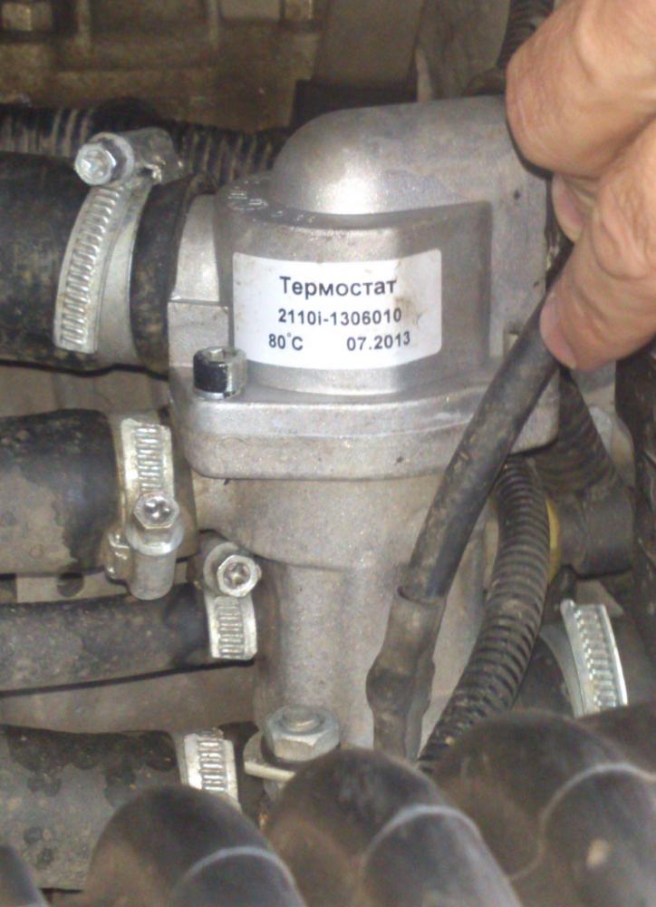

У меня двигатель долго прогревался, на сброс газа и на трассе стрелка опускалась до 70. Купил Прамо металлический, как поставил – температура быстро до рабочей поднялась. Но не долго радовался, как начинаю катиться при низких оборотах – температура опять падает до 70 (перед установкой не проверял, т.к. нет термометра). Заехал в гараж, двигатель не глушу, на указателе около 80, а вентилятор включился. Получается, что указатель врёт, тогда почему в пробках показывает около 100? На упаковке термостата была указана температура 85 гр., на крышке отлито тоже 85 гр., а на приклеенной бумажке напечатано 80 °С. Что это означает?

Сообщение от lirik Посмотреть сообщение
Это означает, что нужно сперва сварить термос и узнать истинную температуру открытия. А потом привинчивать к авто. Вот чего это означает.

lirik, у тебя дополнительный бортовой компьютер есть?,Если нет то придется снимать и варить.Еще проверь "массу" на приборке, находится за ней и не мешало бы проверить напряжение борт сети на клеммах АКБ, должно быть не меньше 13,9В на ХХ.Из-за этого приборка может показывать "среднюю температуру по больнице".
