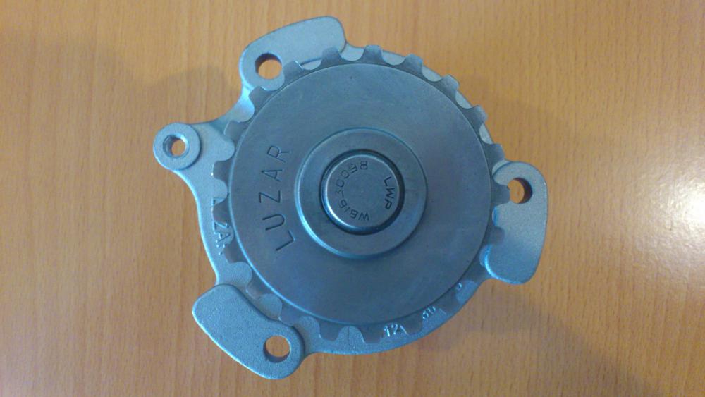

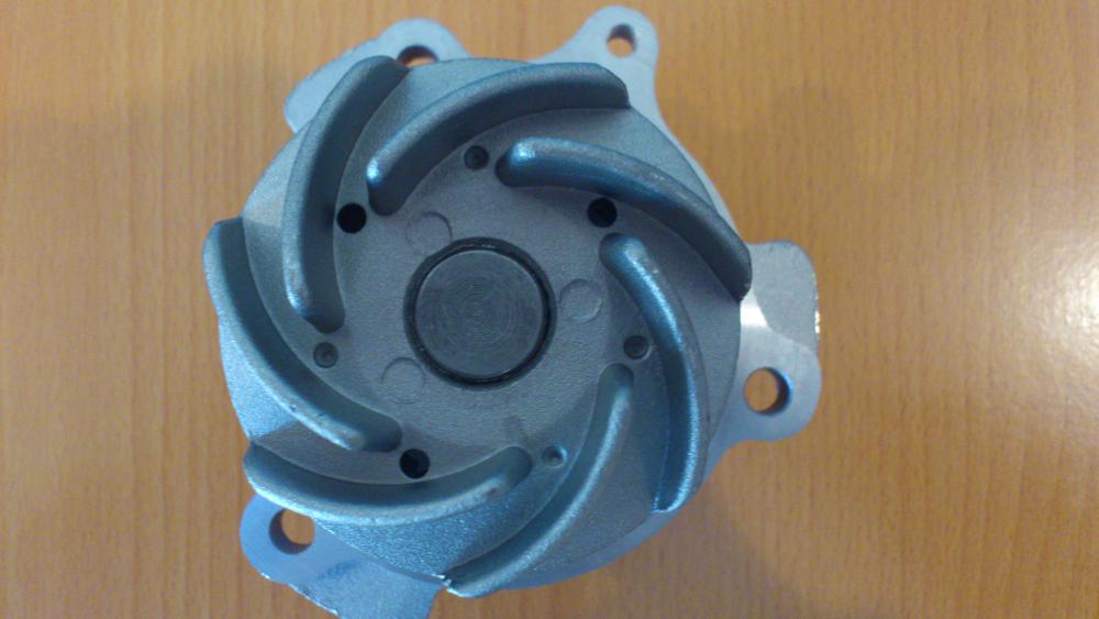

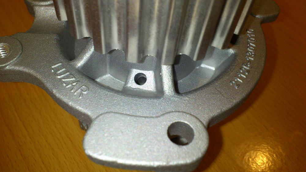

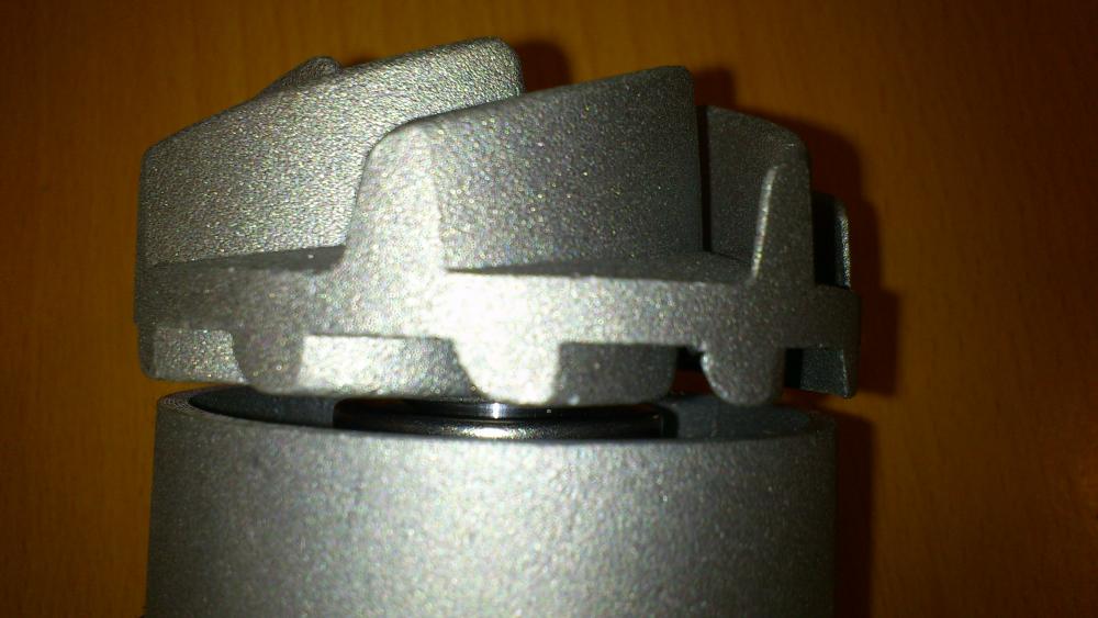

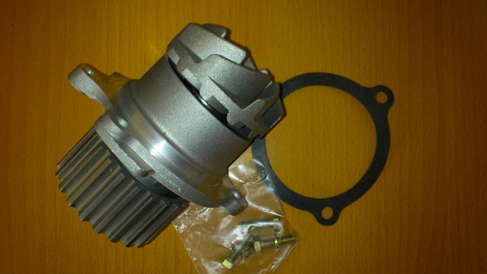

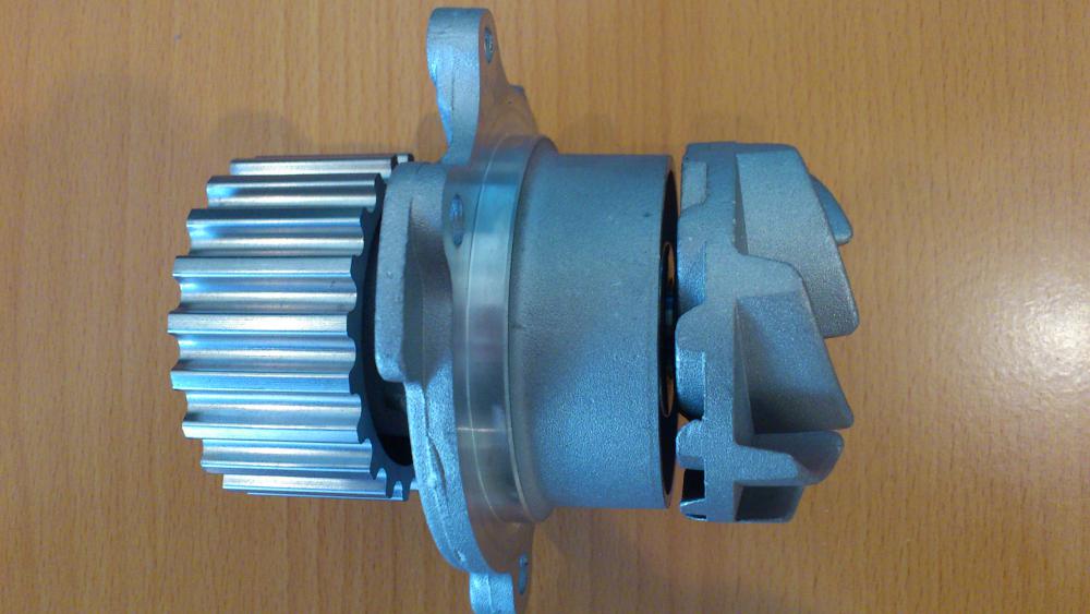

SamT, сфоткай свой лузар и скинь посмотреть хочется
Как и просили. добавляю:
Помпа ЛУЗАР
Кстати, еще насчет помпы Hepu, когда стоял при включенном двигателе замечал что температура доходила аж до последней белой черточки, чего на бывших ТЗАшных помпах я не припомню.
Поменяли сегодня помпу, поставил все-таки Пиленгу, ожидаемо, пришлось подтачивать (интересно когда производитель все-таки очнется что пора бы доработать помпу в соответствии с размерами автомобиля на который он выходит?!), Хепа, которая стояла, имела приличный такой люфт, сама прокладка пропускала антифриз. Теперь будем наблюдать за Пиленгой:-)
