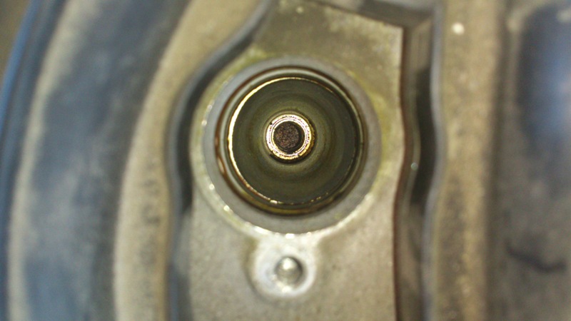

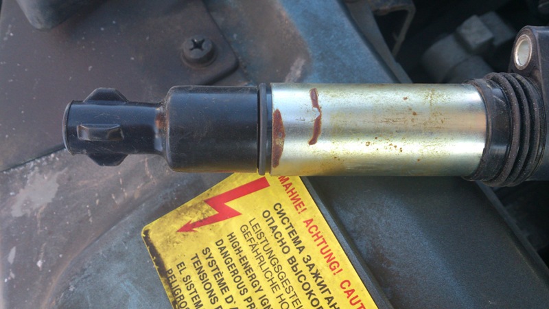

Всем доброго времени суток! Возникла проблема, подскажите, кто сможет! Затроил движок, загорелся значок двигателя на приборной панели! Связал это с плохим топливом, т.к. пришлось заправится на левой заправке, стоял в пробке, а бензин кончился. Опыт такой уже был в прошлом году, поменял свечи, пару раз залил пульсар и все прошло! Но в этот раз так не прокатило, начал разбирать и в 2 свечных колодцах обнаружил чуть-чуть масла, но почитал тут на форуме, люди пишут, что это болезнь и надо проклеивать герметиком ГБЦ, но вроде это неприятно, но не критично! Катушки зажигания внешне нигде не пробиты, резиновые изоляторы, как только с магазина, но есть какой-то коричневатый тонкий налет и на одной катушке как смола какая-то твердая коричневая, еле отодрал( фото прилагается). На второй фотке изображен вид свечного колодца, там так и должно быть все закоксовано, или у меня что-то не так? я думал внутри должно быть чисто!

Сообщение от DmitriyK Посмотреть сообщение
Что то случайно попало на корпус и засохло, не обращай внимания. Главное катушка работает.
Дык там и так чисто! В свечном отверстии ты видишь днище поршня!!! )))

Foland11, я так и понял, что это камера сгорания, но все равно что-то такой нагар смущает!
А что в нем не так? Его и нет практически на поршне, или его отсутствие смущает?
Желаешь прочитать про нагар, смолы и т.д., вот с стр 21 http://www.ab-engine.ru/expertise/expertise_toyota.pdf

Serg901, Спасибо, почитаю! Просто я думал, там как шлифованная поверхность будет, а не чернота с какими- то песчинка))
