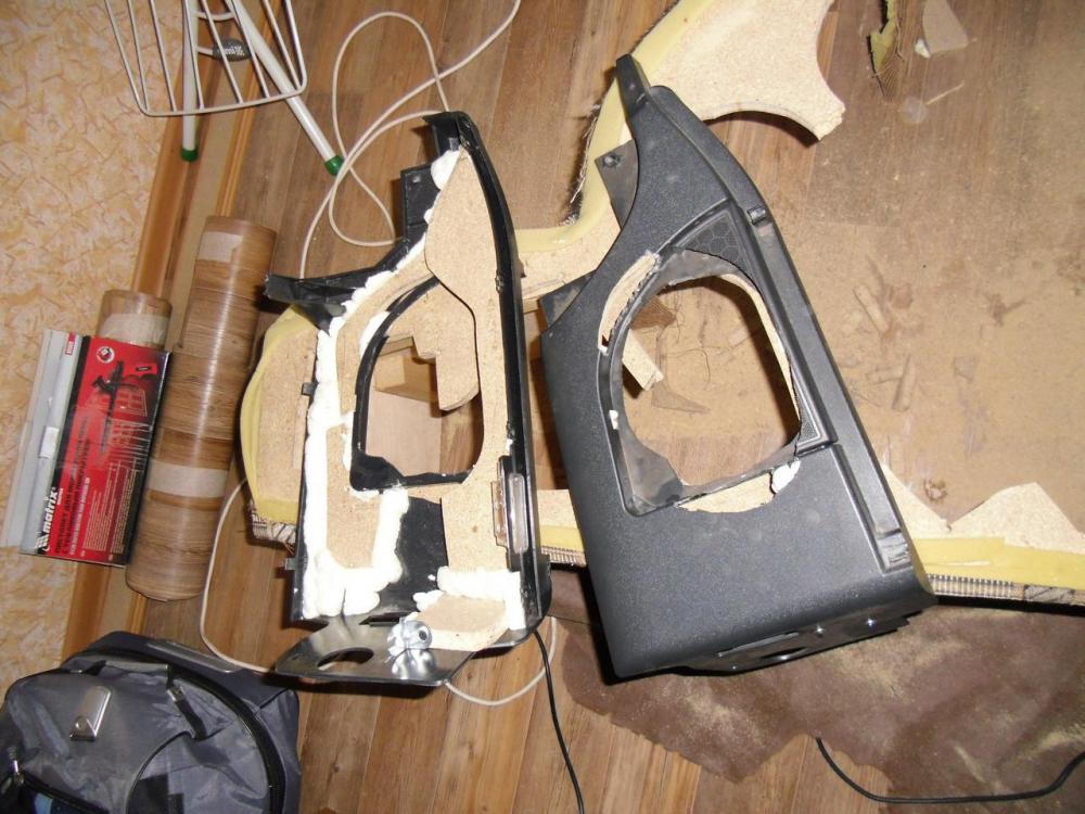

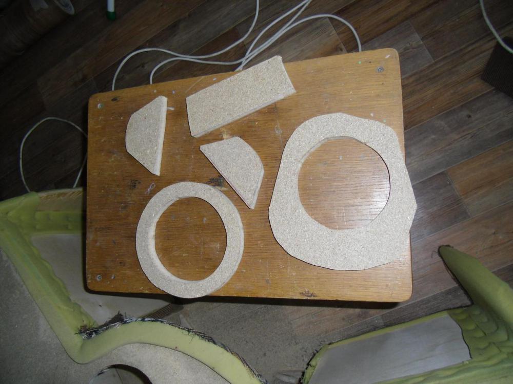

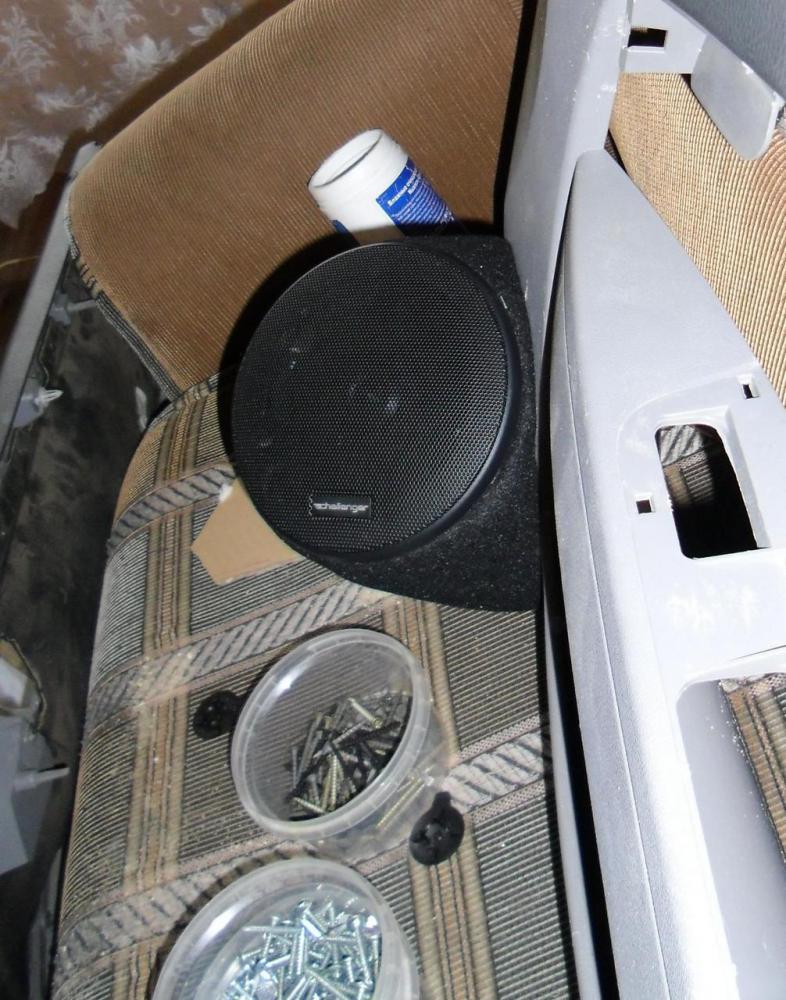

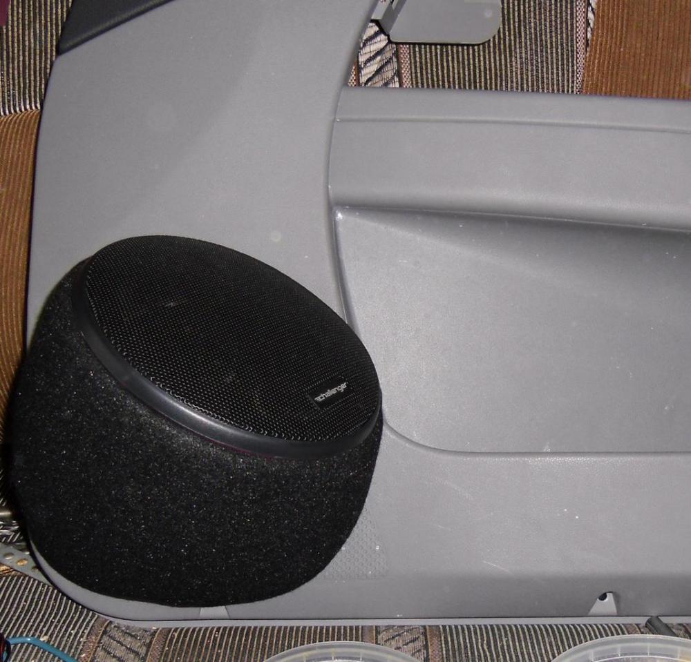

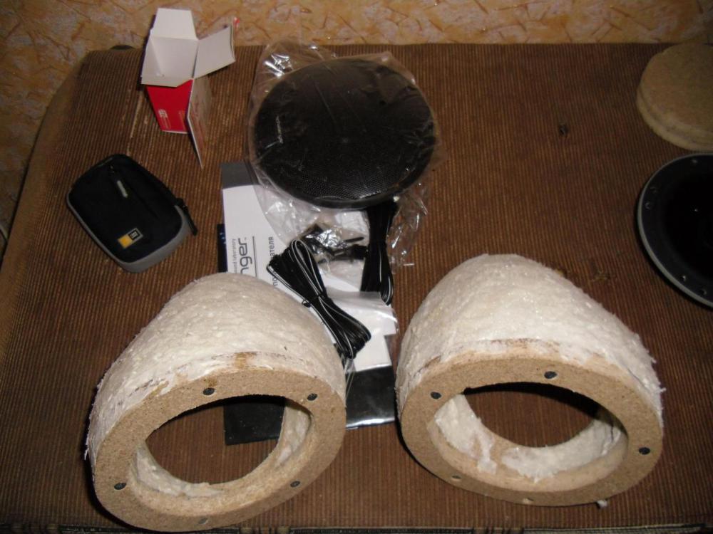

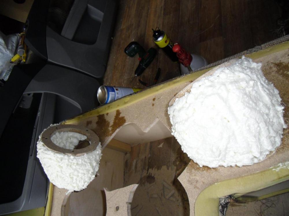

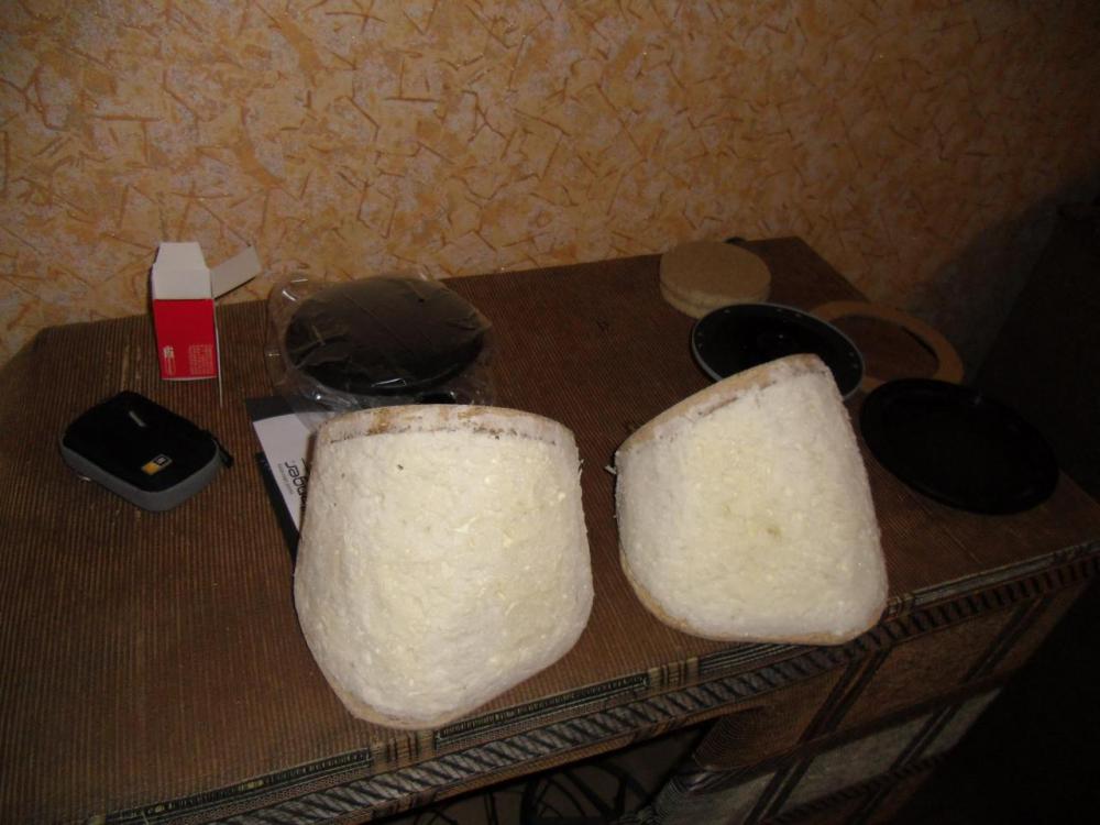

такой вот самопал - ногам мешают не сильно, бардачку сильно) но рука пролазит,
направленность чётко в хар.. в уши, звуковосприятие повышается в разы!

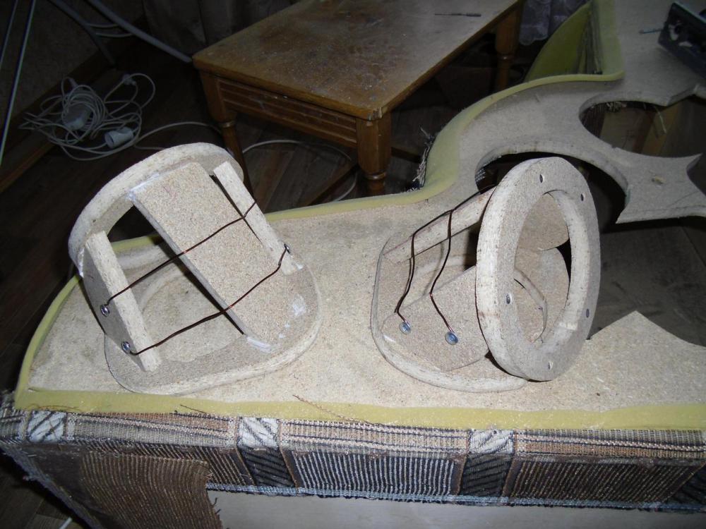

Добавлено через 5 минут
так врезал блины 9 на 16 в боковины хэтча к кузову пришурупил полосы дсп и к ним боковины так же полосками дсп в распор

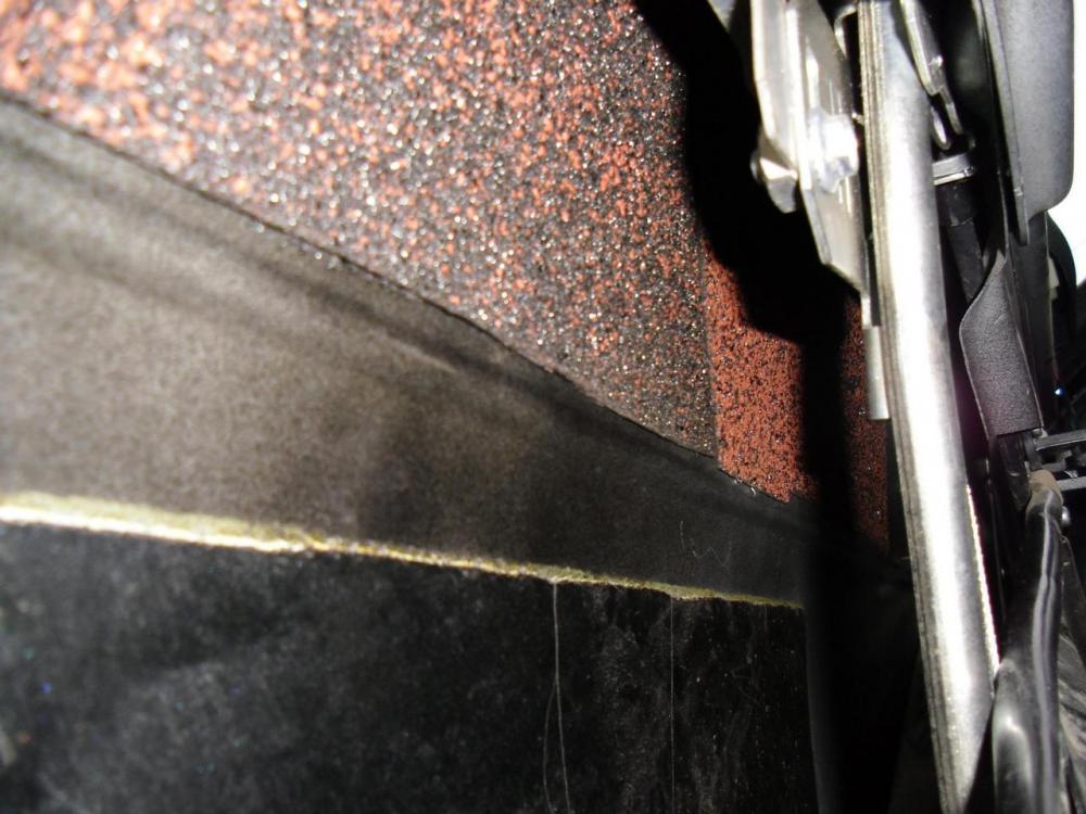

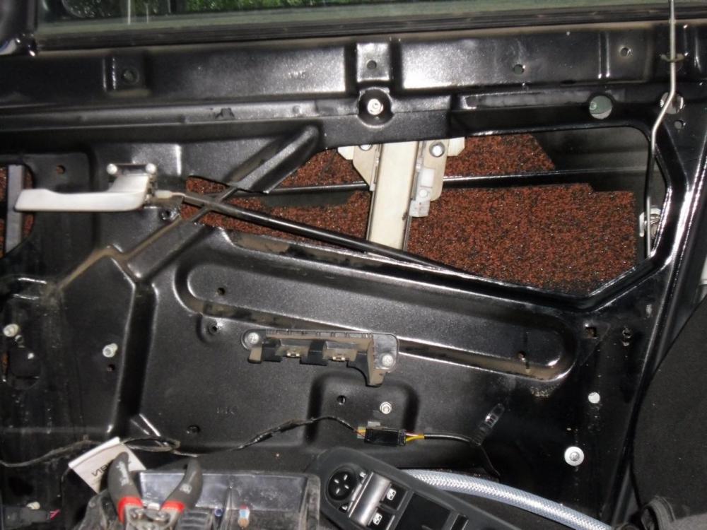

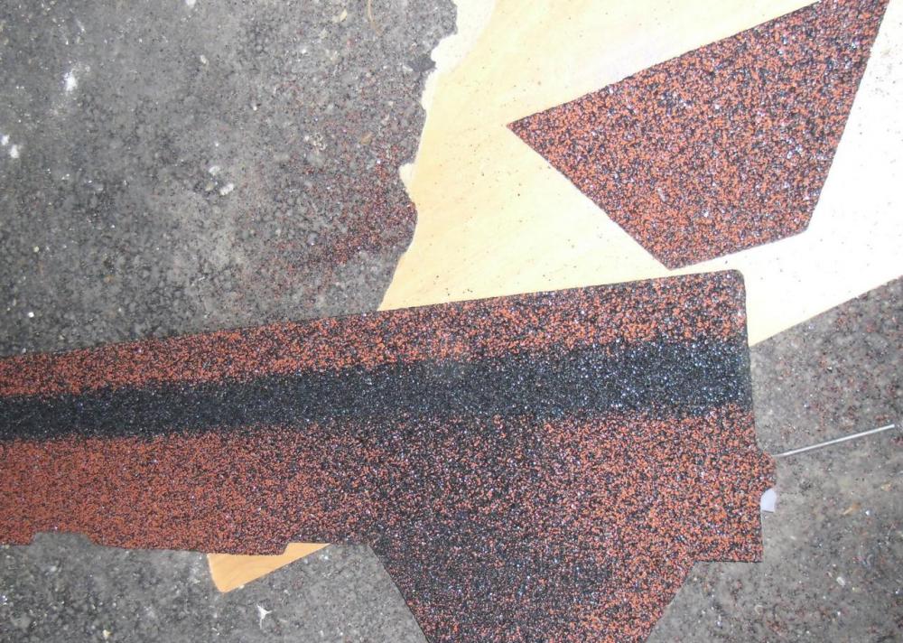

Добавлено через 14 минут
а вот шумка - один метр этой крышной самоклеящейся толи стоит 350 рублей включает в себя семь полосок которых хватает полностью заклеить две двери и потолок надо лишь немного поскаблить её, густо помазать силиконовым герметиком и приклеить! эффект охрененный - толщина и плотность (подозреваю что и состав)) примерно такие же как спецвиброзвукопоглатители в автозвукосалонах
