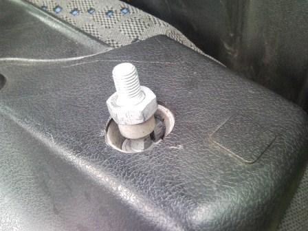

На днях пытался разложить сидение и "солдатик" также остался в руках при зафиксированном сидении.

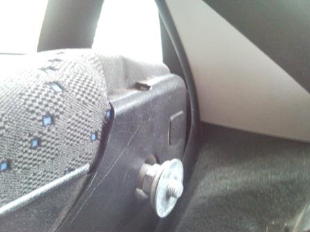

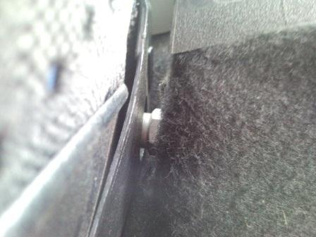

Прежде всего могу поделиться опытом, что боковую обивку в багажнике снимать смысла нет, ибо штырь на кузове откручивается из багажника с помощью рожкового (или разводного) ключа через щель между сидением и кузовом:
Штырь откручен:
штырь крепления может быть извлечен, если отвести чёнрый пластиковый язычёк:

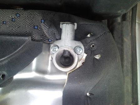

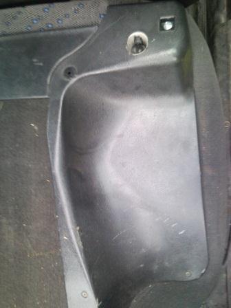

откручиваем накладку на сидении, не забываем болт под заглушкой - правый верхний угол:
фиксатор на правом сидении без "солдатика", код детали 2111-6824110-01:

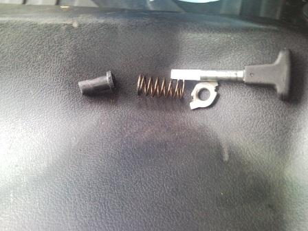

достаём составные части - пластиковый язычёк, прожина, крышка, солдатик:

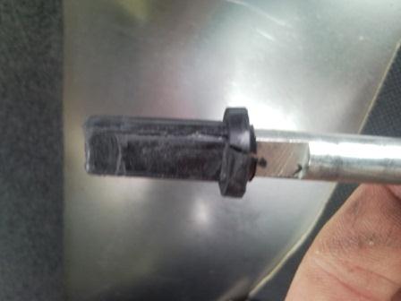

сломанный пластиковый язычёк, надел на солдатик для контрастности трещины:
Далее можно либо выкинуть пластиковый язычёк, собрать всю конструкцию обратно и вставить "солдатик", чтобы он заходил за штырь на кузове, в этом случае он может перемещаться в отверстии фиксатора, т.е. не подпружинивается, как язычёк - я так и сделал пока куплю новый фиксатор;
