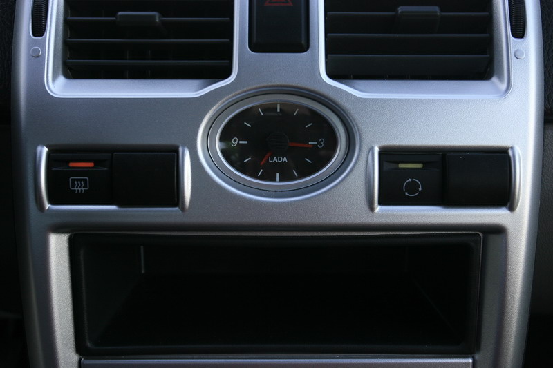

Кто нить красил это дело под цвет панели?

Снимается полностью средняя панель обезжиревается, проклеиваешь малярным скотчем не нужные места, типа часов и панели подогрева и в 4-5 слоев красишь балончиком. Только вот часики надо будет тоже разбирать, снять стекло и закраситть внутри. Еще советую сразу покрасить белые панели на стойках окон.

а чем красить?

а нахрена разбивать стекло часиков ???? лично я ставил двух диновую магнитолу и очень симпатично.

LEXUS 666, не про то речь ведёшь! Тут про покраску средней панели в цвет всей панели! Можешь знаешь чем и как покрасить?

Не нужно ничего разбивать, аккуратненько снимается стекло и красяться боковые места внутри часов, а то косяк виден.

Балончик краски то ли Bullit. то ли че то типа того. Короче черная матовая для пластика, продается в в автоэмалях. Краситься и ложиться как надо. Как будто так и должно быть.

а зачем вообще ее красить, думаешь лучше будет?

Только между скотчем и краской покрыть грунтом по пластику (обычный грунт не годится), иначе раньше или позже начнет облазить.

Если просто покрасить то можно и из простого болончика.
Но лучше нанести полимерное покрытие. Сейчас очень много различных текстур и расцветок.
