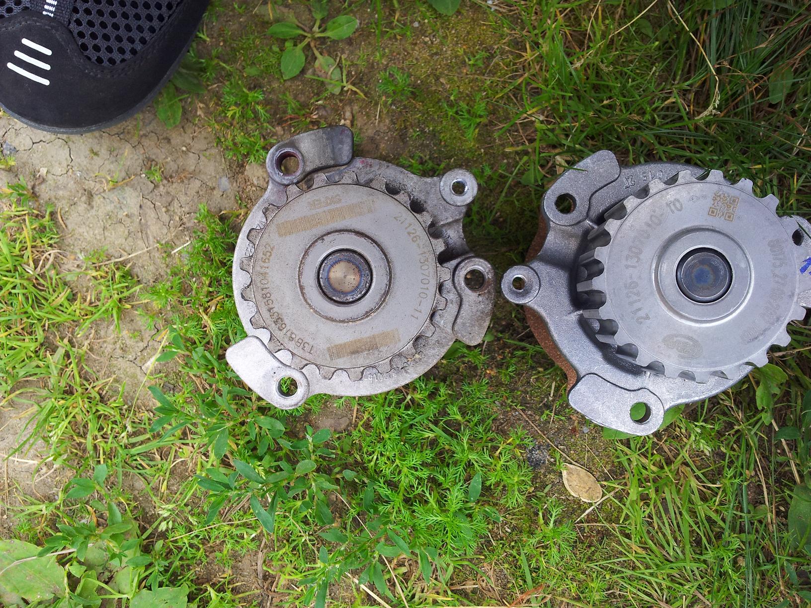

Лотерея ТЗА.
Это не ТЗА, это SKFER... http://www.priorovod.ru/picture.php?...ictureid=26651

Кто-нибудь ставил на 21126 помпу SKF VKPC 88203?

Сообщение от Hardrocer Посмотреть сообщение
Было сообщение об установке, но отчёта так и не видели.
У неё шкив под 8 ремень, 26,5 против 30 на стоке. Надо смотреть, что бы ремень ровно по середине на неё лёг.

Сообщение от satmaster56 Посмотреть сообщение
Вот за это и думаю как он ляжет. Купить и все промерить. Или при замене накинуть ремень без задней части кожуха наживить шестерни крутануть примерить. Ладно это пока в будующем. А не в курсе какой диаметр вала на SKF?

Hardrocer, дык писАли про SKF88203,шкив другой,крыльчатка другая (08), нах такие эксперименты .
