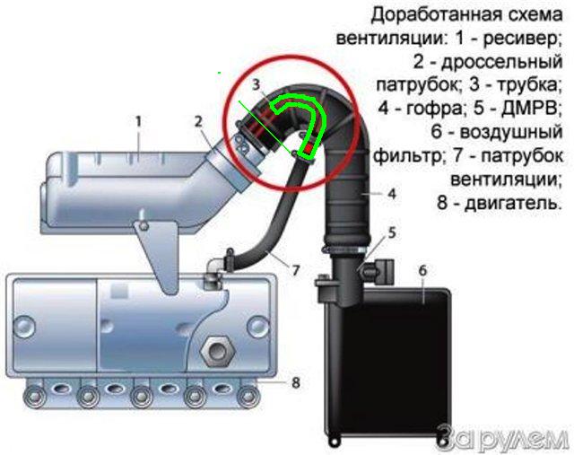

Сообщение от Андрей710 Посмотреть сообщение
kbr07rus3,
Не знаю что такое ,но не получается отправить тебе в личку сообщение .
Отвечу тут :
Да над загибом нужно потренироваться .Я делал так .Сперва гнул большим раудисом ,потом потехоньку еще подгибал и так почти пока не получиллся ровный полукруг.
дальше вставил в гофру (чтобы легче лезла спрыснул силикончиком её).Вошла примерно как на картинке ,я там тонкую зеленую линию провел ,вот примерно до первого ,если от ДУ считать ,горба .Трубка возможно будет не совсем по центру и прижмется к стенке гофры ,Я просто совсем сильно гнуть не стал ,начинает заминаться на перегибе !Та часть которая осталась снаружи ,я укоротил примерно до 3см ,ну чтобы можно было надеть туда штатный шланчик и зафиксировать его потом хомутом .
такого колхоза я ещё не встречал, половина гофры перекрыта. Проще шланг на улицу, чем посылать масло в камеру сгорания.

Сообщение от Алексей_Павлович Посмотреть сообщение
нармальный способ немного поберечь дмрв когда движок уже не свеж. А Вы думаете без этого апендикса на стоковой схеме эмульсия масла из картера куда летит, в космос чтоли? Точно также в цилиндры да еще и,дмрв загаживает.

Сообщение от combat_rabbit Посмотреть сообщение
Зачем же ограничивать его "вдох". Мотор, даже не свежий, стоит дороже, чем ДМРВ - кормить его маслом, эмульсией и т.д., и т.п. не стоит. Зарастает впуск и клапана, возможен и втык. Может вначале замерить компрессию и давление КГ, чем начинать строить разные конструкции. Да и большой подпор на выхлопе может привести к жору масла.
пробег у моего авто уже под 80 т км, никаких отложений в гофре и заслонке, всё чисто как с завода и на 2112 так же было.
и я искренне рад за Вас! это еще раз подтверждает что на нормальном ухоженном авто все работает тоже нормально, но и эта конструкция вреда тоже не несет. и не думаю что трубочка в 12мм сильно ухудшит всас воздуха на стоковой конструкции, в конце концов, очень много пользователей меняют возд. фильтр оочень редко, а это намного страшнее.
для меня это не допустимо. Это плохо значит плохо, никто не убедит меня что это хорошо. Если подумать то этот колхоз придаёт кучу минусов.
Много пользователей, которые и за уровнем масла не следят. Зачем же в крайности ударяться - таким ничего не поможет.
Трубочка, она малость побольше
там пластиковая переходная втулка ,-её тоже снимаем .берем кусок металлопласта (труба диаметром 16мм ).
Т.е. 2,01 кв.см., не знаю сколько гофра внутри, пусть ~ 60 мм, тогда 28,27 кв.см. Много или мало уменьшается - см. сами, но я в свое авто не сделал бы такое - если уж строить, то с лучшей очисткой и полноценным клапаном.
Эта трубка нисколько не ограничит "вдох" мотора. Сечения гофры хватает с запасом, вдох больше ограничивает ГРМ. Хотя я лично тоже против нее, но если летит масло в гофру, выбор то небольшой, либо капиталка, либо менять авто))).

Сообщение от YURII.N Посмотреть сообщение
Спорить не могу - не специалист, но из того что когда-то читал, понял, что даже длина играет роль в определенном диапазоне оборотов (при *** скорости потока воздуха), а тут сужение и расширение до ДЗ. Наверно не зря изменили нижний полукорпус фильтра (стал больше объемом) при ставшем меньше внутр. диаметре впуска до фильтра - вроде бы зачем (?), сечения хватает и нет (до) доп. препятствий.
Я кстати неправильно посчитал (никто и не заметил), т.к. нужно брать площадь (h*d) выходящей трубки + половину площади d, что ~ 5,8 кв.см., если центры совмещены.
