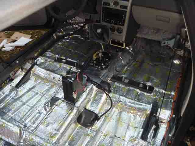

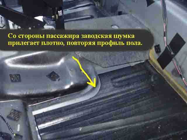

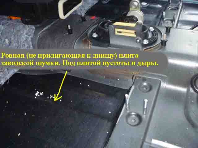

Родная шумка заменяет Сплэн (на 220% круче), а потому Сплэн под родной шумкой лишний. (Это чисто моё ИМХО). И от проклейки пола мало эффекта в плане шумоизоляции. В плане гидроизоляции пола проклейка виброй - это вещь, но Сплэн, Акцент и т.п. здесь только вредят.

Не говори глупостей. Я когда пол вскрыл, то у меня штатный виброизолятор просто отклееный лежал и снялся всем куском. Зато после нормальной проклейки стало тише.

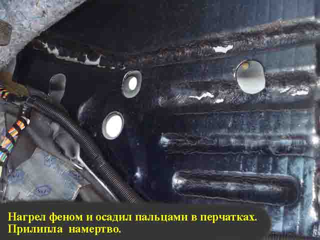

Я говорю о Сплэне и Акценте. А насчет вибры, то согласен, штатная вибра низкого качества. Её нужно нагревать феном и осаживать пальцами в перчатках. Проклейка пола дополнительной виброй внахлест существенно улучшит гидроизоляцию пола, но приход в части подавления шума будет незначительный.
