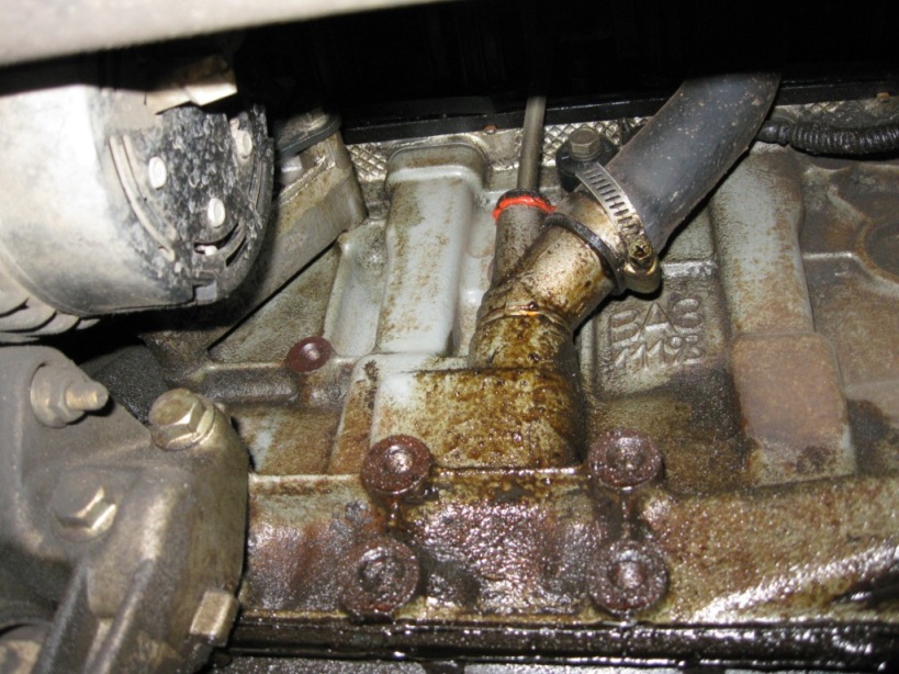

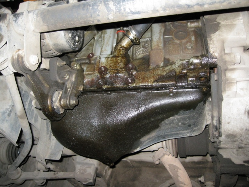

Как думаете из-за чего такая штука может быть???
У меня рвался ремень ГРМ гнул клапана, был ремонт головки, вроде все хорошо прошло, но после 5-7 тыс пробега после ремонта началась такая фигня, мало уходит очень сильно. Каковы причины думаете?
осматривал весь двигатель выдавливает мало, только из под сапуна.
